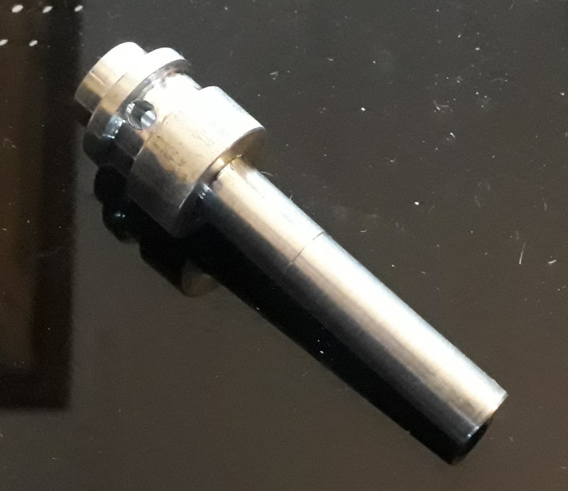

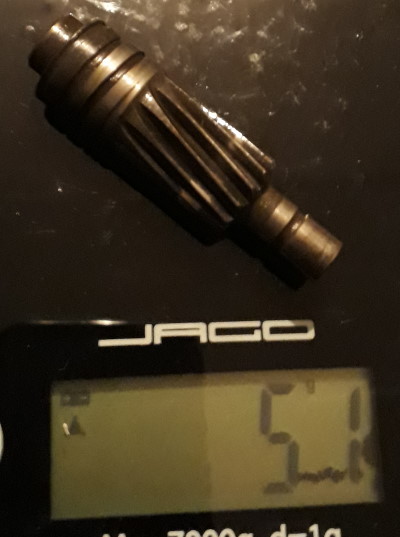

Das hatte ich letztes Jahr auch. Hatte zuerst gedacht, es käme Öl aus dem Gummibalg.
Ich habe es mir damit erklärt, dass sich Öl in der Schnecke des Tachontrieb befindet. Da gibt es eine Verbindungsbohrung im Schneckengang zum Getriebeinneren. Ich vermute, dass durch die Rotation das Öl dort hinaus befördert wird. Wenn man nicht fährt dreht sich die Schnecke nicht.
Wenn sich das Getriebe erwärmt, dehnt sich das Öl bzw. die Luft aus und entsteht ein Druck, welcher das Öl durch die Entlüftungsschraube drückt. Vielleicht würde es helfen, die Schnecke zu ersetzen.
Hab für mein Ersatzgetriebe das Teil ersetzt. Hab das Getriebe aber noch nicht verbaut.
Hier mein Ersatz.

das ist eine interessante Theorie. Ist dein "Schnecken-Ersatzteil" so konstruiert, dass dennoch eine Entlüftung stattfinden kann? Ist das Teil selbst gebaut oder kann man das irgendwoher beziehen.
Danke euch beiden und viele Grüße

Die Entlüftung ist weiterhin vorhanden. Hab ich selbst konstruiert und gedreht.
Hatte es bei dem Getriebe eher aus Gewichtsgründen gemacht. Müsste mal nachsehen, ob ich auch nen Datemodell dazu hab.
