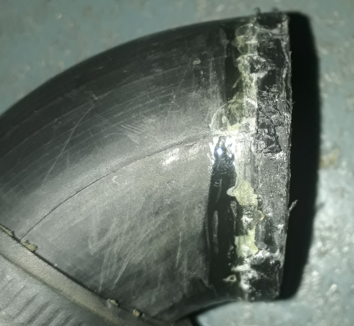

Leider hat der Kleber nicht gehalten. Bin gestern in Richtung Osten aufgebrochen. Moped lief wunderbar. Letzte Nacht hat es dann heftig geregnet. Morgens dann im leichten Regen ruckelt die HPN im unteren Drehzahlbereich. Die Klebung ist aufgegangen, die Muffe verschoben.
So als Zwischenlösung: Oberfläche im Bruchbereich gut aufrauhen, dann mit Epoxidharz (Araldit) verkleben und gleichzeitig ein passendes Stück Schlauch drüberziehen, damit das Ganze irgendwie am Platz hält?

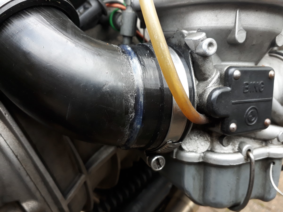

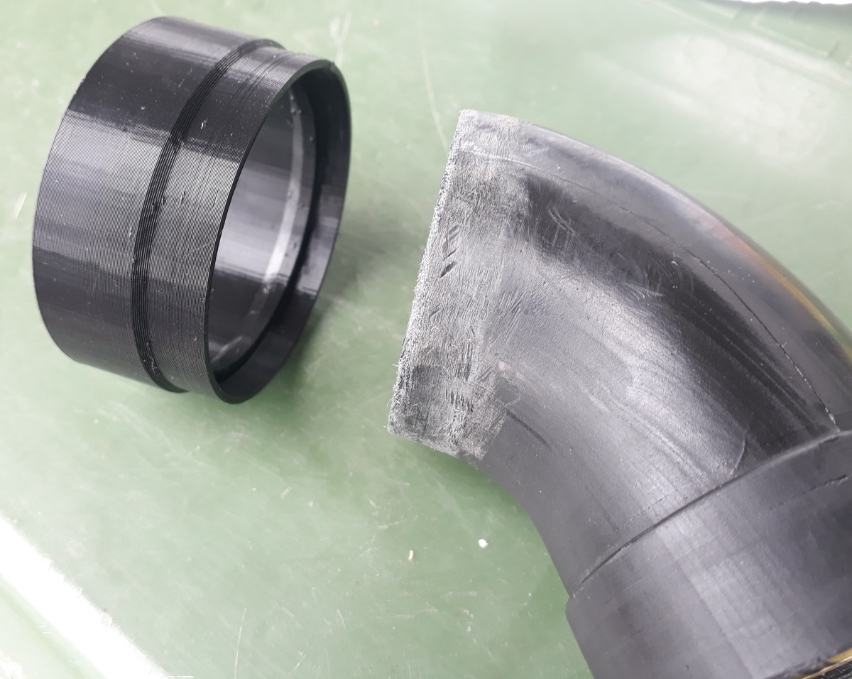

Da der Übergang zur Vergaserseite sehr kurz war, habe ich mir gesagt, warum nicht den Anschluss zum Vergaser gleich mitdrucken? Der Druck hat relativ gut funktioniert. Hat auf Anhieb auf den Vergaser gepaßt und auch auf den Rest des Rohres.
Nun habe ich mir einen neuen Kleber (Pattex Plastix, Sekundenkleber) besorgt. Dieser hat einen Aktivierungsstift für niedrigenergetische Kunststoffe. Zusätzlich habe ich mir noch einen 2K-Epoxy-Kleber besorgt, um die Klebestelle anschließend zu versiegeln und gegen Feuchtigkeit zu schützen.
Also erst den Plastix-Kleber gut trockenen lassen und dann den 2K-Epoxy obendrauf. Leider habe ich dummerweise anschleißend das Ganze in den Ofen gelegt, damit es schneller trocknet. Das war ein Fehler, da der 3D Druck sich verformt hat.
Daher habe ich meinen Kurzulaub erstmal mit meiner Scrambler gemacht und nach meiner Rückkehr versucht das geklebte Teil wieder zu entfernen. Das positive daran, nun weiß ich, dass der Kleber gut hält.
Habe die Teile nur mit roher Gewalt zum Teil entfernen können. Dann habe ich das Teil in kochendes Wasser gelegt. Sekundenkleber soll das ja nicht mögen. Ging aber auch nicht. Da half dann nur noch die Feile, um die Reste zu entfernen.
Heute habe ich das Ganze nochmal wiederholt und auf den Ofen verzichtet.
