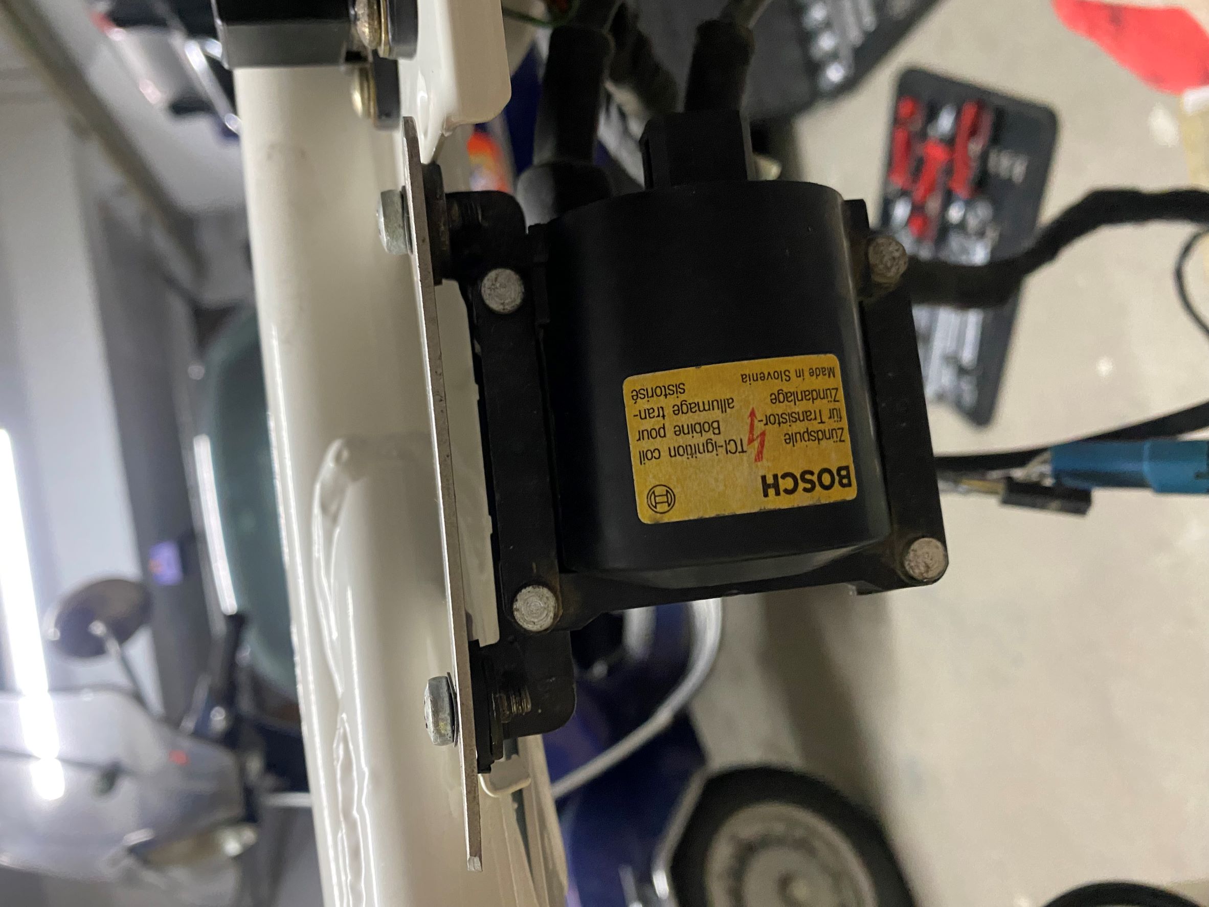

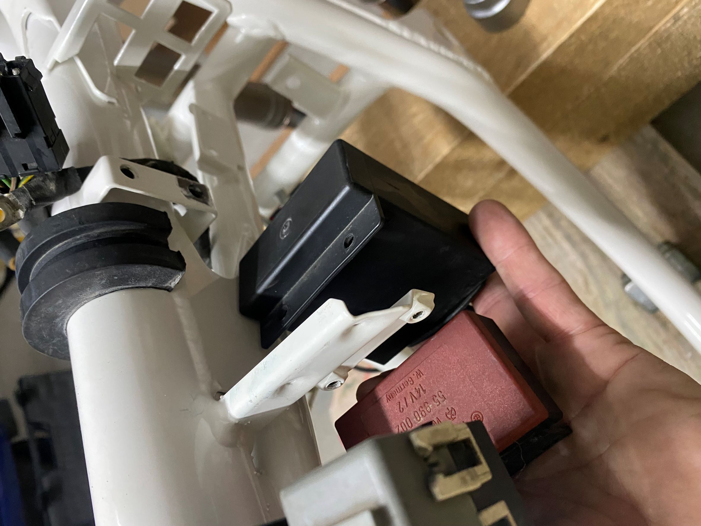

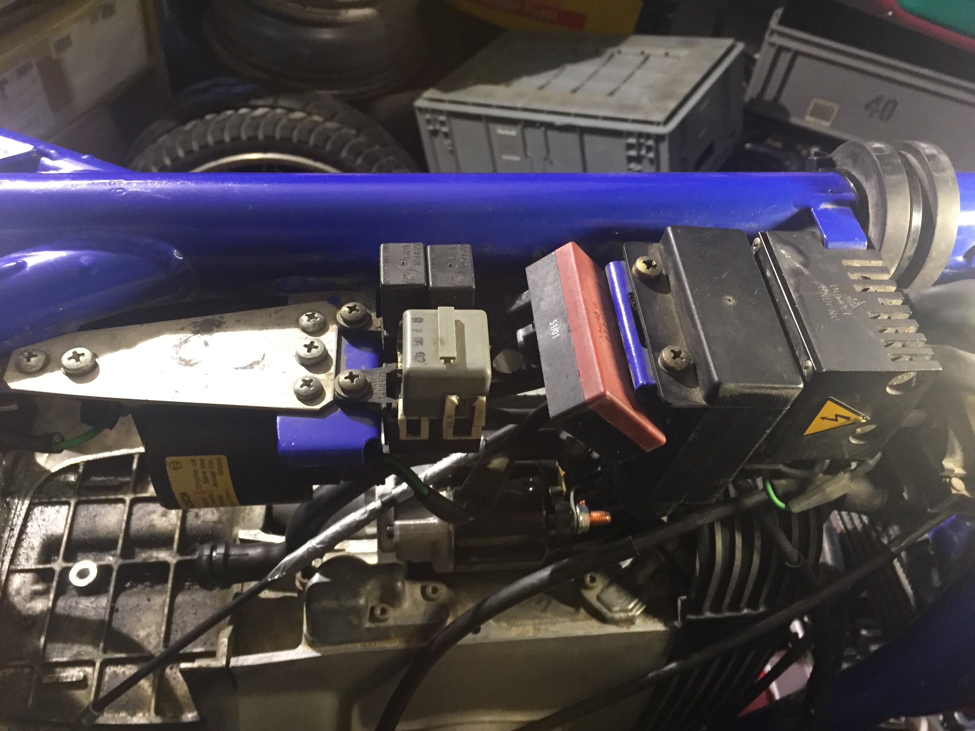

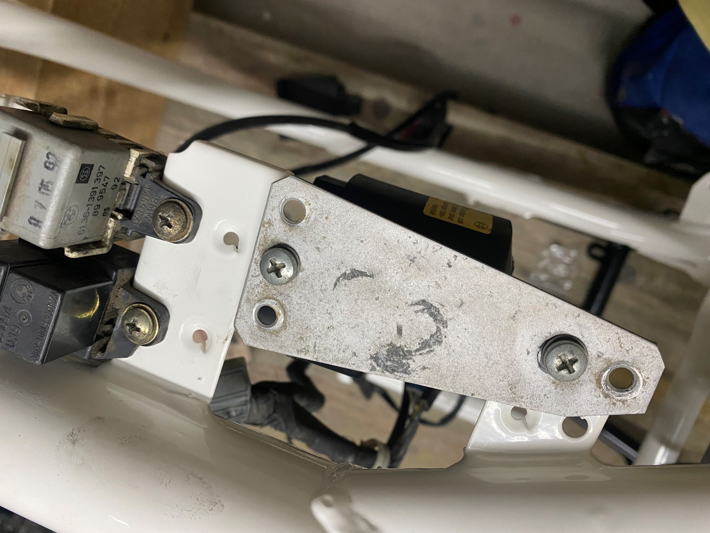

Hallo zusammen!
Ich hatte bisher 2x Zeit an der HPN 966 zu schrauben...heute wollte ich den Kabelbaum mal grob anlegen und dachte mir, die Relais und die Zündspulen wären gute Anhaltspunkte um ihn einigermaßen gut zu positionieren...doch es gab folgende Änderungen am Rahmen im Vergleich zu meiner alten 399:
-399 hatte für die hintere Zündspule 3 anschraubpunkte in Fahrtrichtung vorne, die 966 hat nur 2...
-Wehrle war bei der 399 schräg montiert, fürs Blinkrelais gab es eine Art Falz, wo er verschraubt wurde-der ist nun auch weg...
Frage daher an alle, die evtl. auch so einen Rahmen haben wie ich: WIE habt ihr das gelöst?
Und: Hatte die vorder Zündspule nicht ein extra Erdungskabel mit am Anschraubpunkt, oder täuscht die Erinnerung?
Auf dem ersten Bild sieht man, wie es bei der alten HPN war, die nächsten sind von der Neuen.

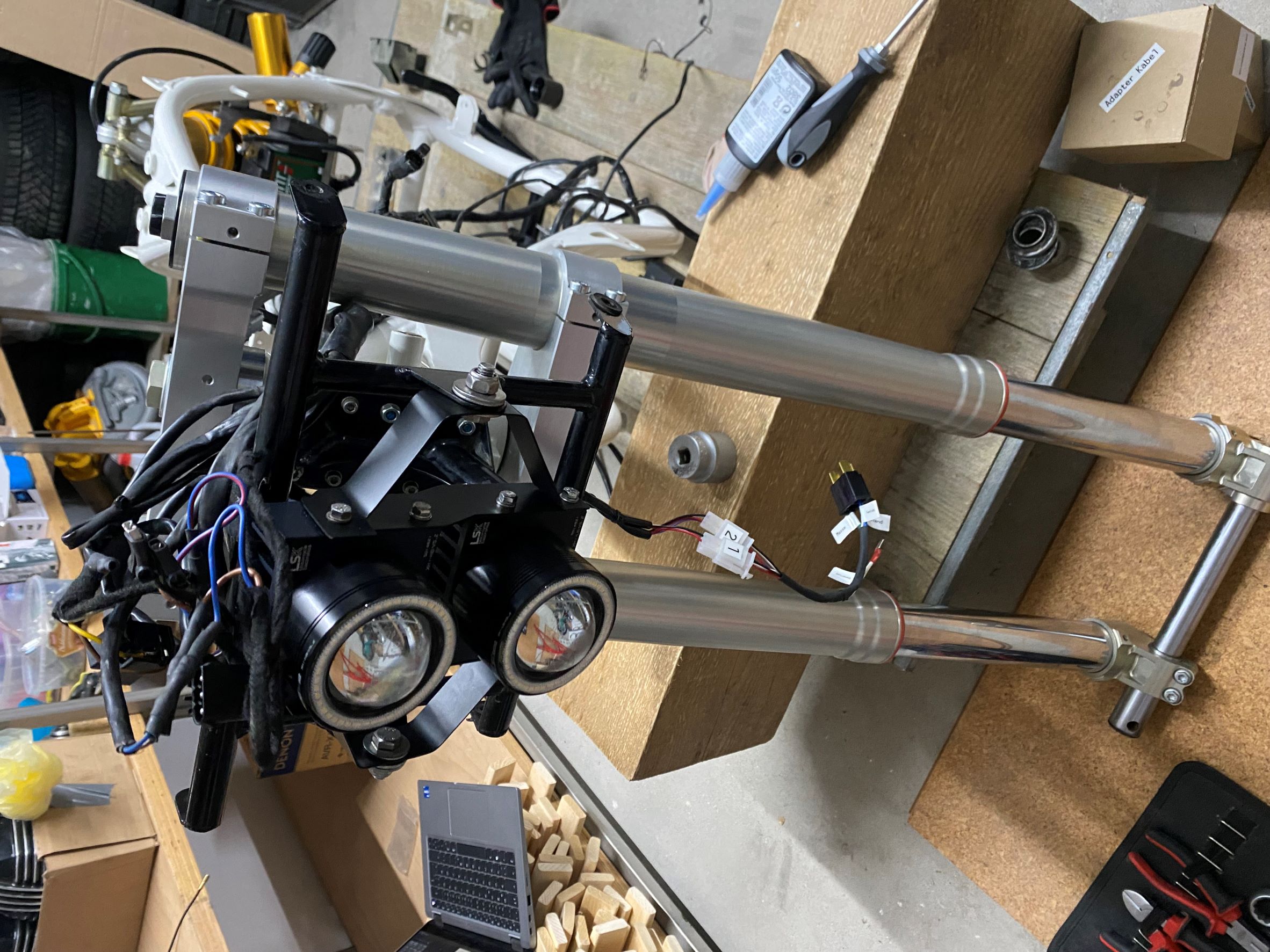

Das letzte Foto soll nur die zukünftigen Scheinwerfer zeigen-vielen Dank an dieser Stelle noch mal an Günter!!
Schönen Abend noch,

Hallo Peter,
ich hab leider keinen Rahmen wie Du. Aber was die verlegung des Kabelbaumes betrifft wird es nicht der große unterschied zu anderen Rahmen sein.
Es kommt drauf an was willst Du alles änder (Elektrisch) und wo kann man was sinvoll platzieren. Verbaust du z.B. einen Immo brauchst Du Platz für die Verteilerbox des gleichen. Bei den Blinkern würde ich, wenn Du vermutlich LED Blinker verwendest, das Kellermann Relais verwenden habe ich schon Jahrelang verbaut und lässt sich fast überall platzieren. Was bei meinen Kabelbaum extrem viel Platz braucht ist die Verkabelung der Heizgriffe (Steckverbindungen). Und alles muss natürlich unterm Tank Platz finden, ist bei jedem Tank etwas anderst. Beim 26 Ltr. Tank ist es ein klein bischen anderts als wie beim 42 lLtr. Tank. Ich hab es für beide passend gemacht.
Ich schick Dir nacher mal noch ein paar Bilder.
LG Günter

ich bin wohl davon ausgegangen, dass bei HPN alles über viele Jahre hinweg gleich gemacht wird..
(bedeutet natürlich im positiven Sinne: Warum etwas ändern, wenn es so ausgereift ist !!!). Ich scheue mich einfach etwas, in diesen neuen Rahmen ein Loch zu bohren (f. die hintere Zündspule)
