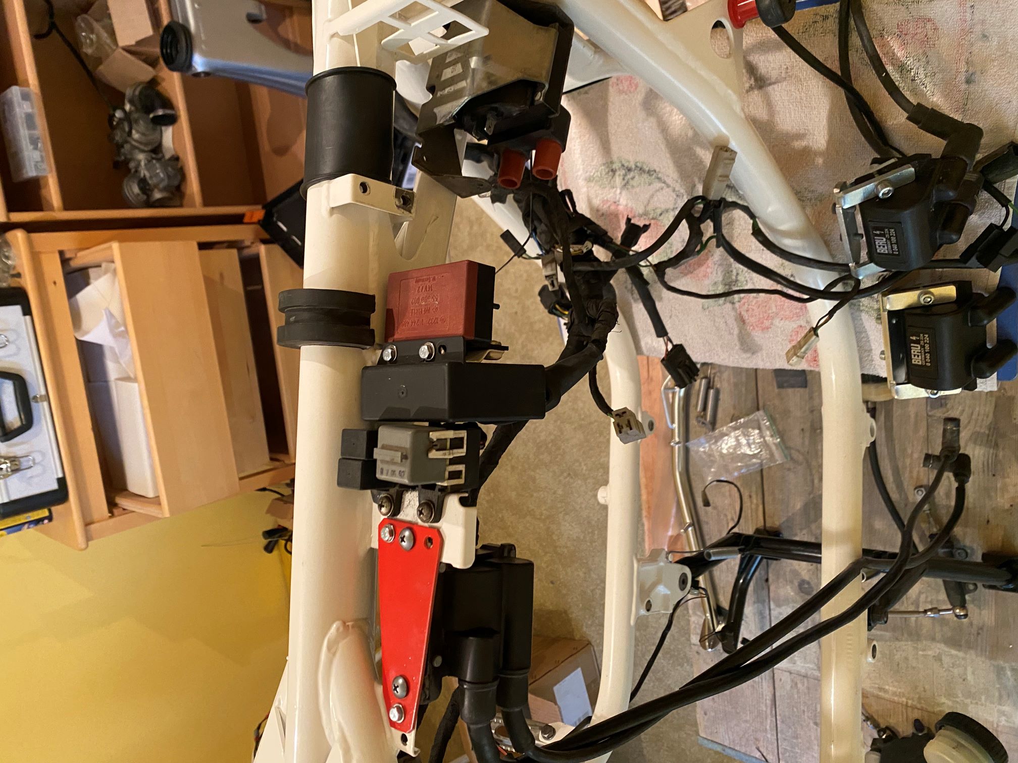

Da ich kaum Zeit (und keine Teile) hatte, kam ich nicht wirklich weiter...aber:

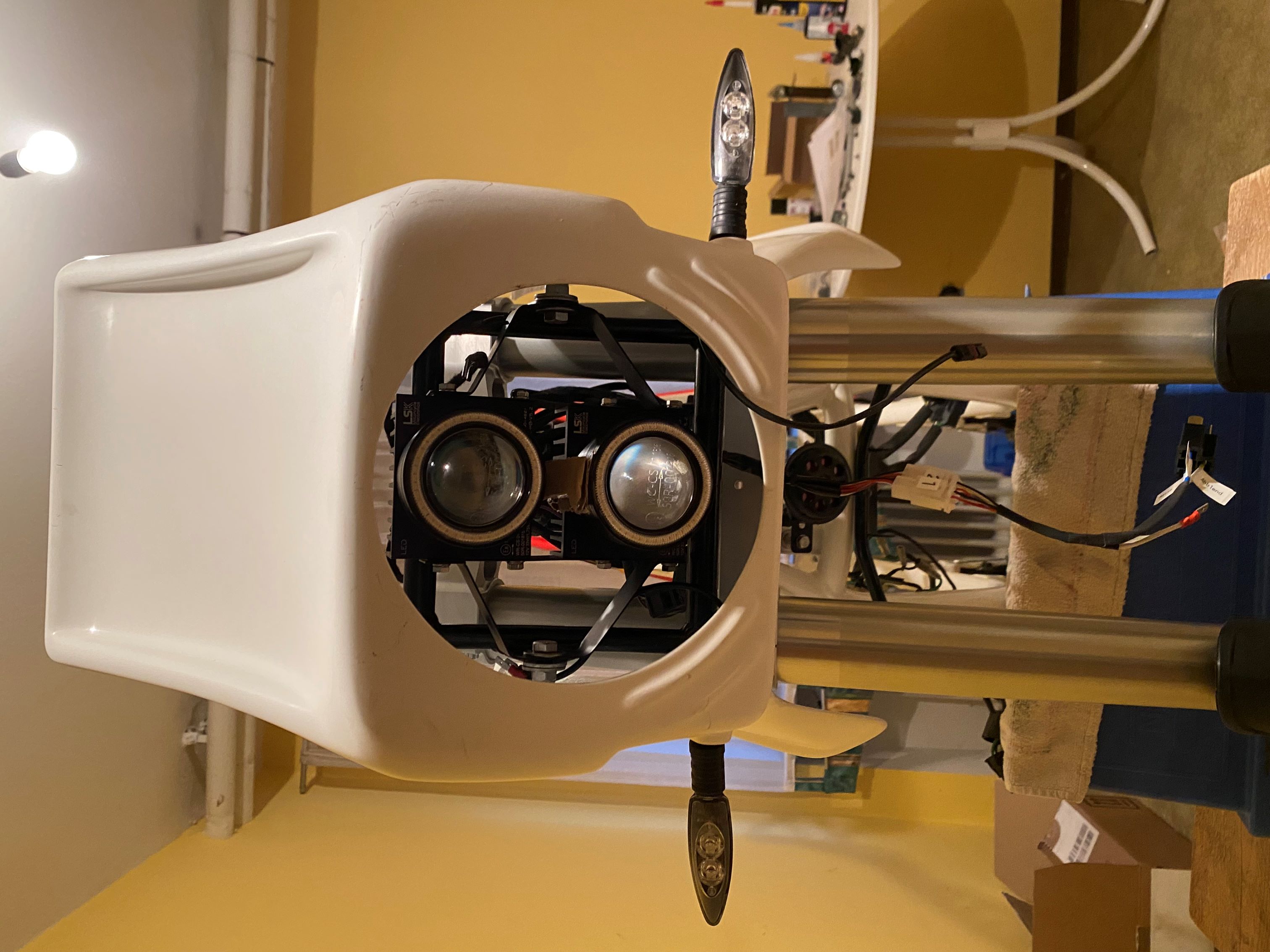

-die Entscheidung für die Blinker und das HAG ist gefallen: Ich nehme die , welche z.B. an einer 1200GS verbaut wurden (die weißen sind mir ein wenig zu elegant...); beim HAG werde ich mal 31/11 (in Verbindung mit einem ersten kurzen/ langen 5.Gang) ausprobieren..

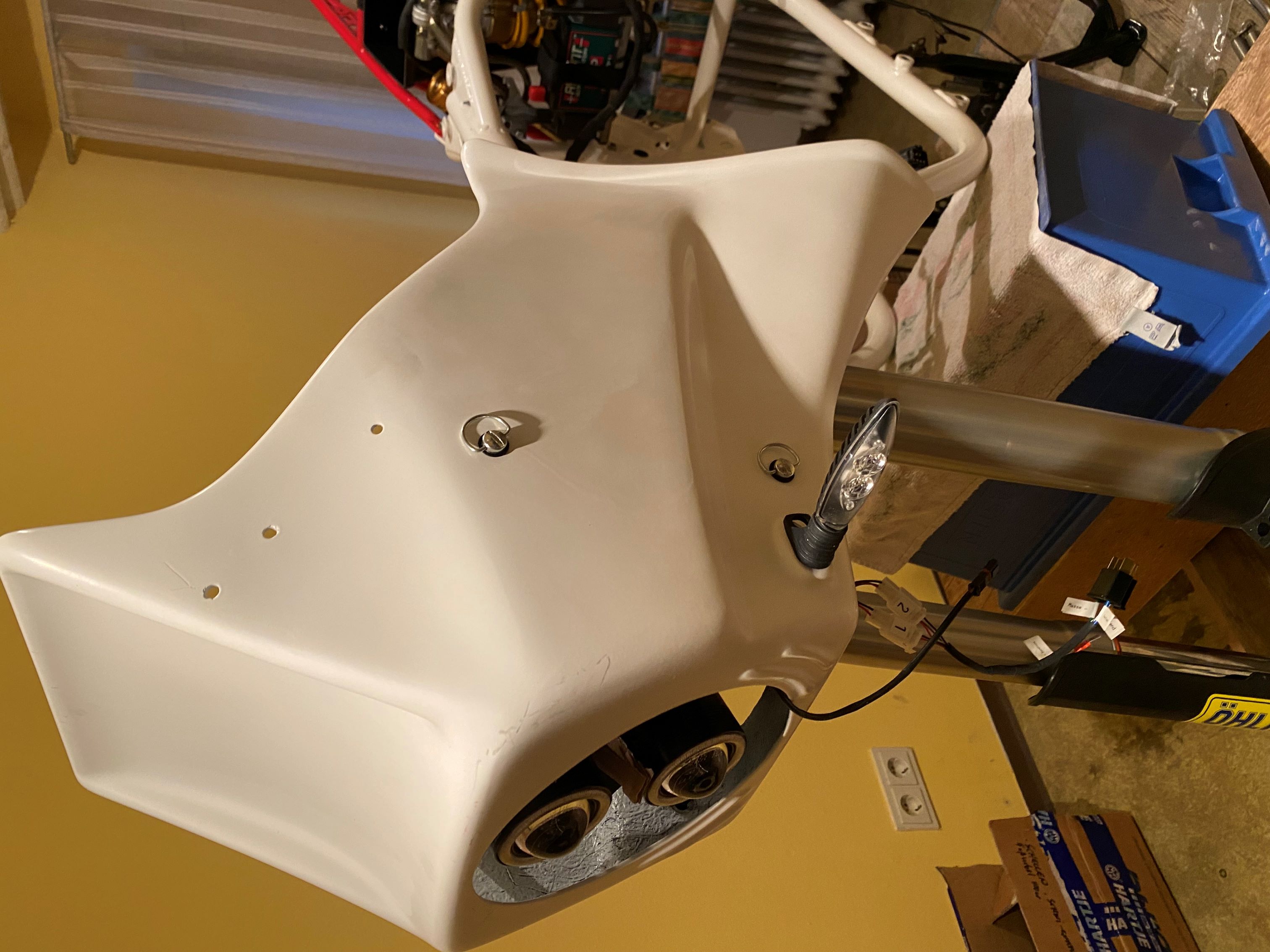

-die Maske vorne habe ich kurz montiert, hier überlege ich mir die Schnellverschlüsse, gefallen mir optisch (gefährlich wegen Diebstahl? )

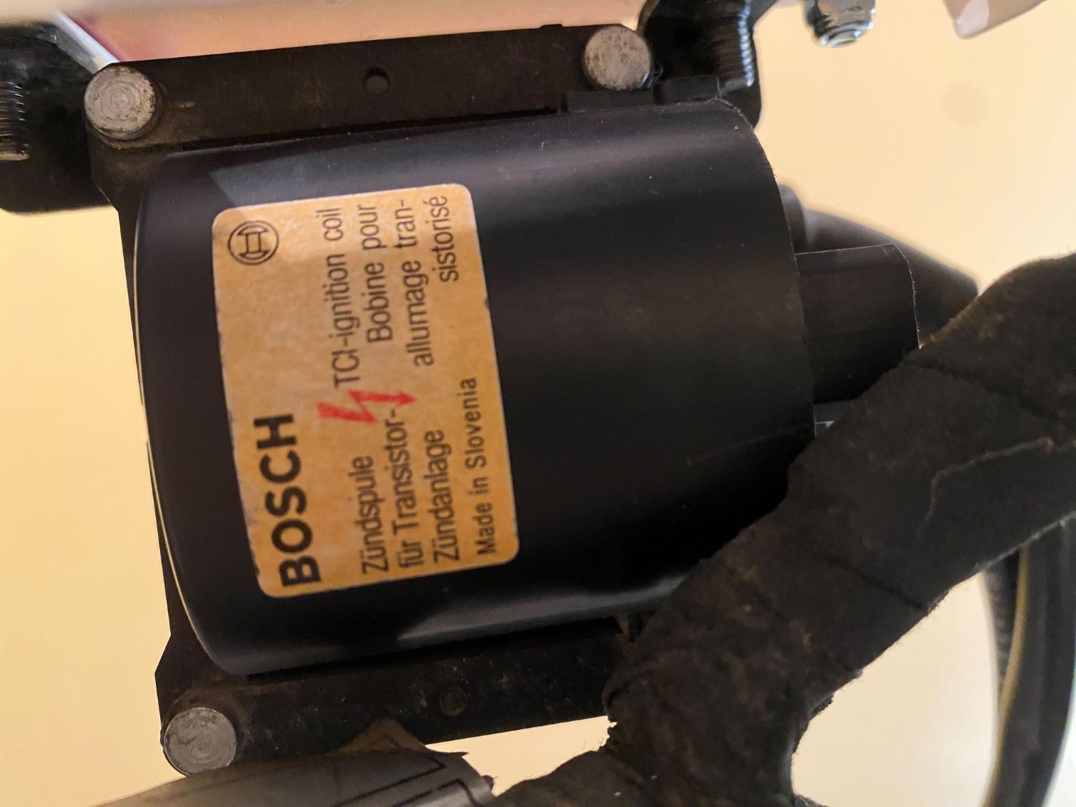

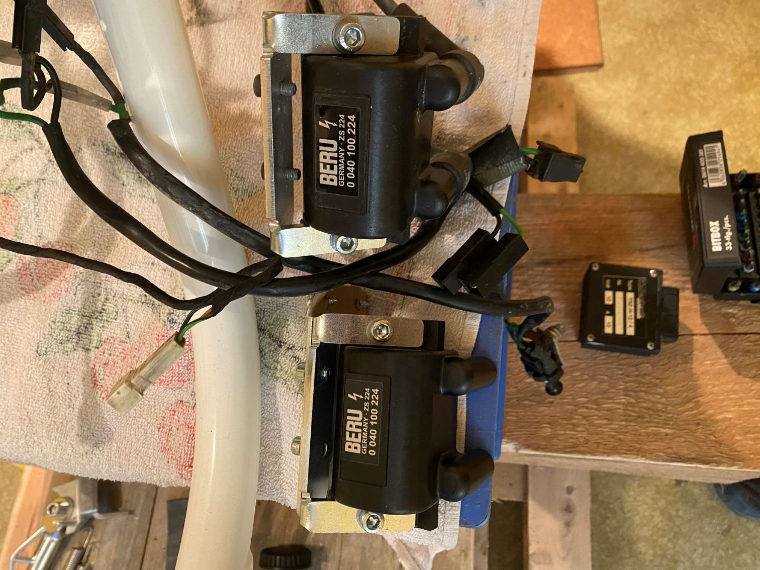

Würdet ihr die alten, funktionierenden Zündspulen weiter verwenden?
Weil ich hätte noch welche von einer 1100 GS und zwei Beru....
Schöne Tage!

Da das keine graue Bosch-Spule ist, könntest Du die weiterverwenden.
Das mit den bunten Farben versteh ich nicht
Als Blinker benutze ich die von der G450X, "6W Halogen"
Weiterhin viel Spaß beim Aufbau!
P.S. Bei Problemen mit account und password hilft ggf. ein Kontakt mit dem Admin
