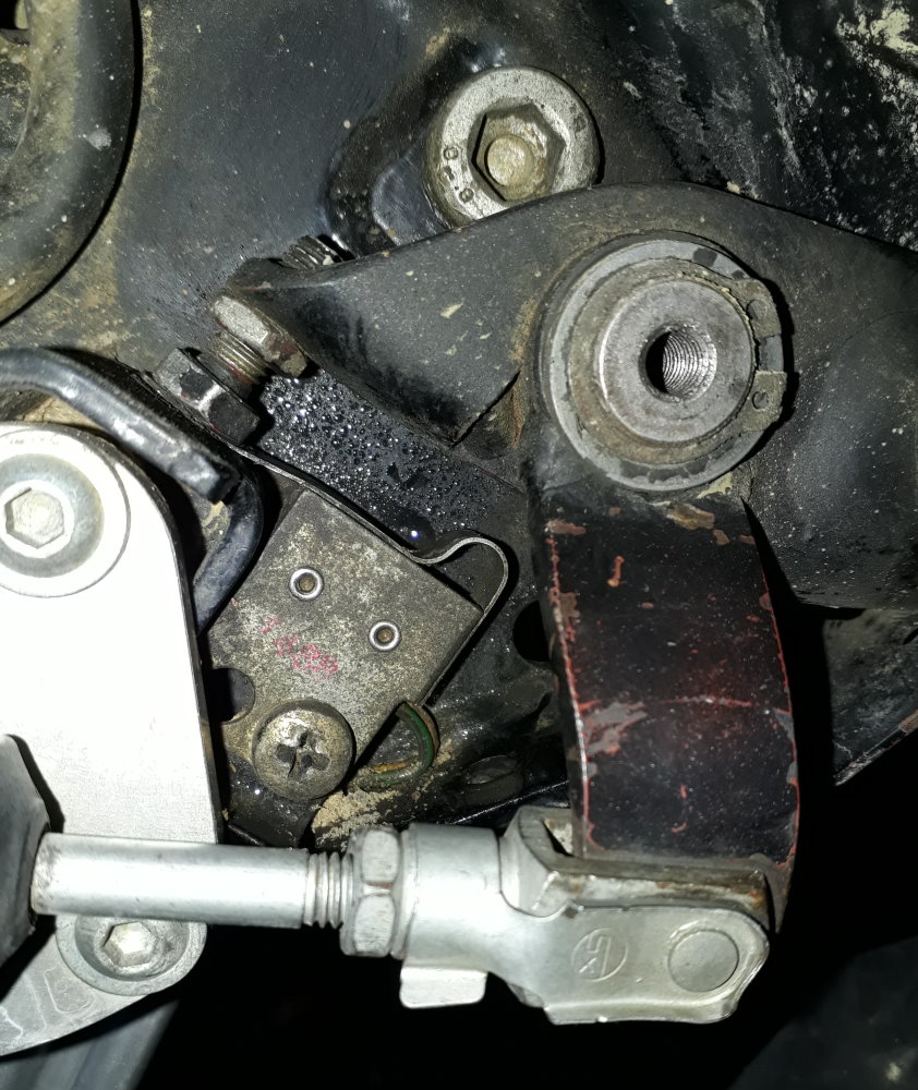

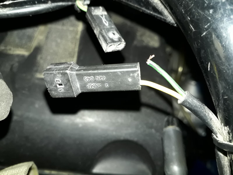

weiß zufällig jemand welcher Bremslichtschalter bei der HPN Sport mit Scheibenbremse verwendet wird (Fussbremse)?
Bei mir ist ein Kabel direkt im Stecker abgerissen. Leider bekomme ich den Steckerstift nicht aus dem Gehäuse. Werde mir zwar auch noch die Stecker besorgen, aber ich würde mir gerne einen Ersatz ins Regal legen.
61131369747 Steckergehäuse
61131359921 Rundstecker
20201009_184041_Bremslichtschalter_kl.jpg 20201009_184041_Bremslichtschalter_kl.jpg (191x)
Mime-Type: image/jpeg, 198 kB
20201009_184249_Stecker_kl.jpg 20201009_184249_Stecker_kl.jpg (195x)
Mime-Type: image/jpeg, 72 kB

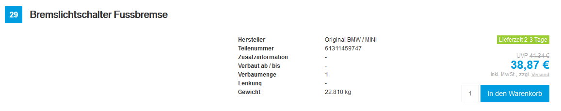

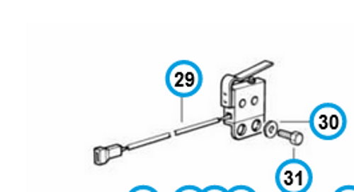

oder ist es der Originale der R100GS?
https://www.leebmann24.de/bmw-ersatzteil...&bt=34_0630
Bremslichtschalter_01.jpg Bremslichtschalter_01.jpg (191x)
Mime-Type: image/jpeg, 27 kB
Bremslichtschalter_02.jpg Bremslichtschalter_02.jpg (187x)
Mime-Type: image/jpeg, 14 kB
28.03.21 10:07
Ekki
Re: Bremslichtschalter HPN Sport mit Scheibenbremse
Moin Udo,
mit einem Auspinwerkzeug kannst du den Kontakt entfernen.
Mit Hilfe der Nummer auf dem Steckergehäuse findest du das passende Werkzeug.
Den neuen Kontakt gibts bei BMW.
Oder du lässt dir den Kontakt in der nächsten Werkstatt entfernen.
Ekki
30.03.21 22:00
Witzig - noch andre Leute zeitgleich an dieser Baustelle
AFAIK ist der Schalter der originale. An der Stelle (Einstellschraube) ändert sich ja nix.
02.04.21 21:19
Danke für die Infos.
Bei dem Auspinnwerkzeug finde ich nichts mit der Nummer des Steckers, aber wenn ich 1,5mm suche habe ich das hier gefunden:
https://www.kstools.com/produkte/kfz-spe...mm-amp-tyco-1-5
Ich denke das sollte gehen. Werde morgen mal zum freundlichen Händler gehen und die Teile bestellen.
