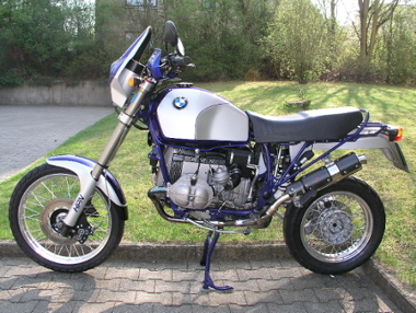

Ich möchte an meiner HPN in spe vorne den Bremssattel einen R 100 R montieren. Das ganze soll eine Einscheibenbremse werden. Jetzt gibt es den Bremssattel ja für links und rechts, da ja meist Doppelscheibenbremse verbaut war.
Herr Pepperl sagte mir, dass es egal sei, ob ich mir den rechten oder linken Bremssattel besorge. Je nachdem wird die Bremsscheibe eben links oder rechts montiert.
Jetzt fällt mir aber auf, wenn ich mir die ganzen Bider im web anschaue, dass geschätzt 99% eurer HPNs die Scheibe links haben, sofern es sich um eine Einscheibenbremsanlage handelt.
Gibt es dafür einen Grund? Hat es irgendeinen praktischen Vorteil, die Scheibe links zu haben???

Das ist doch ganz einfach > man(n) trägt links.
Wenn Du den z.B. linken Bremssattel selbst "besorgst" (?), dann sollte es auch ein linker Bremssattel sein, d.h. der größere Bremszylinder in Drehrichtung vorne, von dieser Seite gesehen links oder was auch immer.
Das hat damit zu tun, daß der Belag sich durch das Reibmoment hinten an die Scheibe drückt und vorne davon weg, was durch den größeren Kolben vorne ausgeglichen wird. Darüber wurde hier schon viel diskutiert, da eine Menge Bastler es anders machen. Ich habe weltweit noch kein Serienmotorrad gesehen, bei dem diese widersinnige Methode "großer Bremszylinder hinten" angewendet wurde.
Viel Spaß beim Basteln, Yeti.

Re: Bremsscheibe / Bremssattel links oder rechts?
moin Jui
so wäre es richtig
http://remi.at/hpn/hpn06_remi_054.jpg
Ist übrigens die selbe HPN wie oben nur ein bischen mehr Details
