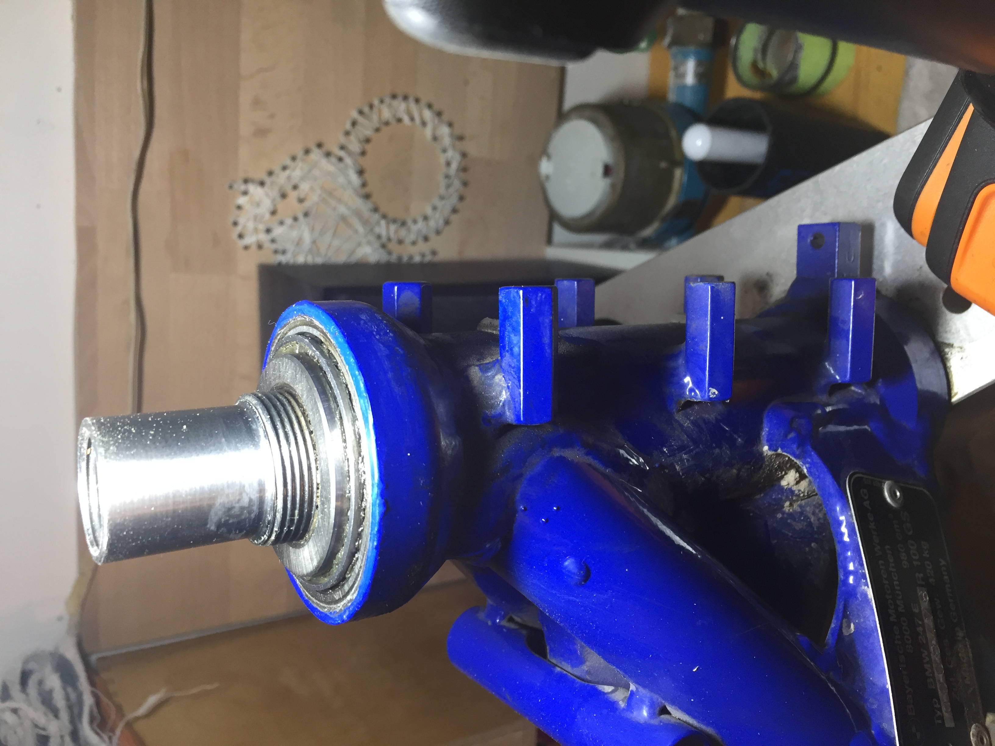

Mein Problem ist gerade: Ich bekomme die untere Gabelbrücke meiner HPN nicht runter....
-HPN Sport
-Gabelbrücken HPN mit der WP 4054 Roma
-Bj 1991
Habs zunächst mit Hämmern probiert....dann kam die Idee, ob der oberste, sichtbare Ring evtl. doch verschraubt ist???
War ich evtl. zu zögerlich mit dem Draufschlagen?

Hallo Peter, auf den Bildern sieht es aus wie eine Verschraubung. Auf dem Handy war dies nicht richtig zu erkennen.

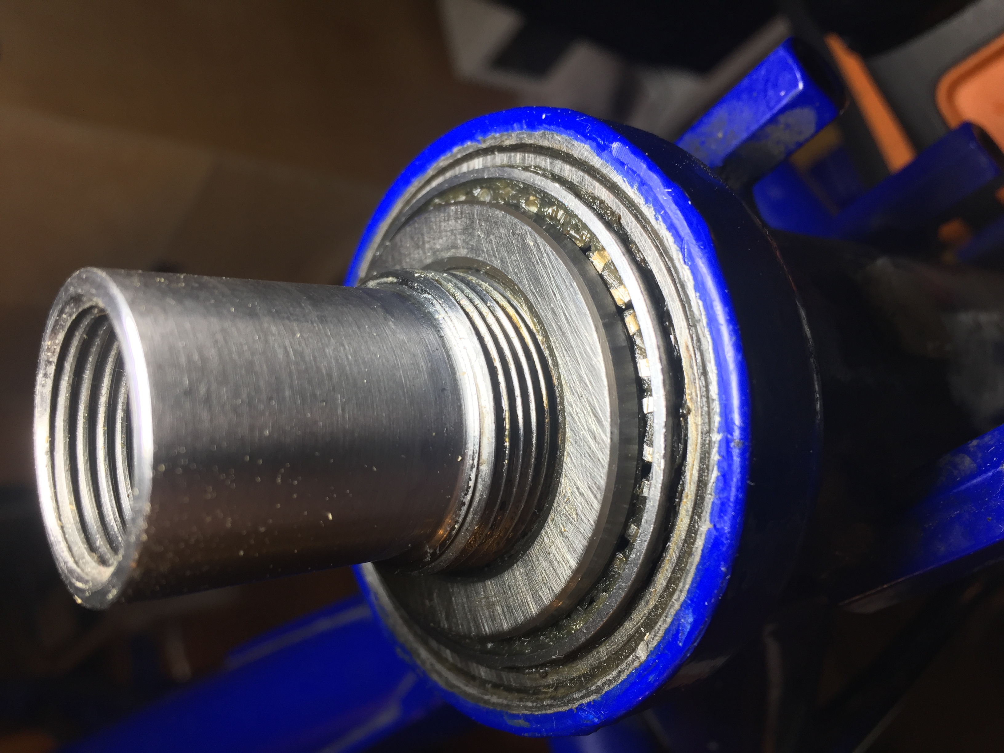

anhand der Bilder kann ich mir nicht vorstellen, dass da noch ein Gewinde drauf ist.
Hab hier vor Ort kein Lager zum Vergleich, aber das müsste der innere Lagerring sein.
Wenn es so klemmt, würde ich es mal mit viel Eisspray in das Steuerrohr und einem beherzten Schlag versuchen - aber natürlich ohne Gewähr! ;-)

Wenn ich nicht völlig doof bin, dann ist dieser "oberste, sichtbare Ring" der Innenring des Steuerlagers, und auf Kugellagerstahl habe ich noch nie ein Gewinde gesehen !

wie ich schon auf Whats App geschrieben habe, kann ich mir auch nicht vorstellen das unter der Verschraubung zum einstellen des Lagers noch ne Verschraubung sitzt. Dann könnte man ja das LK Spiel nich richtig einstellen ohne die obere Gabelbrücke.
Was haste den für einen Hammer, so 1 kg Teil sollte es schon sein damt richtig zug dahinter ist.
Und wenn drehdie Schraube für die Gabelbrücken befestigung rein, diese soltte aber ganz aufsitzen aum Rohr, am besten noch ne U-Scheibe dazwischen.
Und vieleicht kannste den Rahmen mit einem Kantholz nach unten abstützen dann haste richtigen Zug drauf.
Aber nochmal Peter das ein Lager so fest sitzt hatte ich nur einmal beim unteren Lager des Steuerkopfrohres.

Das ist der Lagerinnenring.
ARAL:
Anders wird's nicht gehen, aber vorm Zuschlagen das obere Ende des Lenkrohrs mit einer Unterlage schützen und nicht mit einem niedlichen 600g-Hammer probieren.

Ich hatte beim Austausch der Gabel an meiner HPN die obere Gabelbrücken-Klemmschraube wieder ins Gewinde geschraubt und dann ein Holz auf den Schraubenkopf gelegt und ein fester Schlag mit dem Fäustel hat dann geholfen.

Das Mistding ist raus! Und es gab keine Verschraubung....
Zurückblickend habe ich einfach nicht fest genug mit dem Hämmerchen (unter 1kg) drauf gehauen, da dies bei den vorhergehenden GSen immer recht leicht ging....aber hier brauchte es dann einen richtigen Hammer (2390g) und 5x "Hau den Lukas"..und schwupp! war das Ganze draußen....
