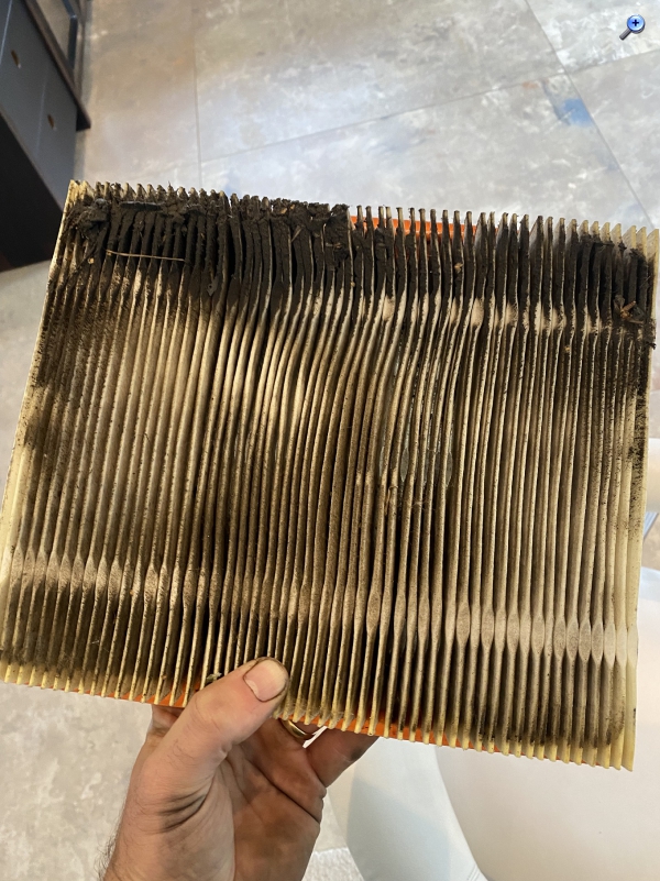

So sah der Luftfilter noch drei Tagen Gibraltar Race, einem Samstag im Umland von Prag und dem EAT Race in Meltewitz aus. Also nur 5 Tage...

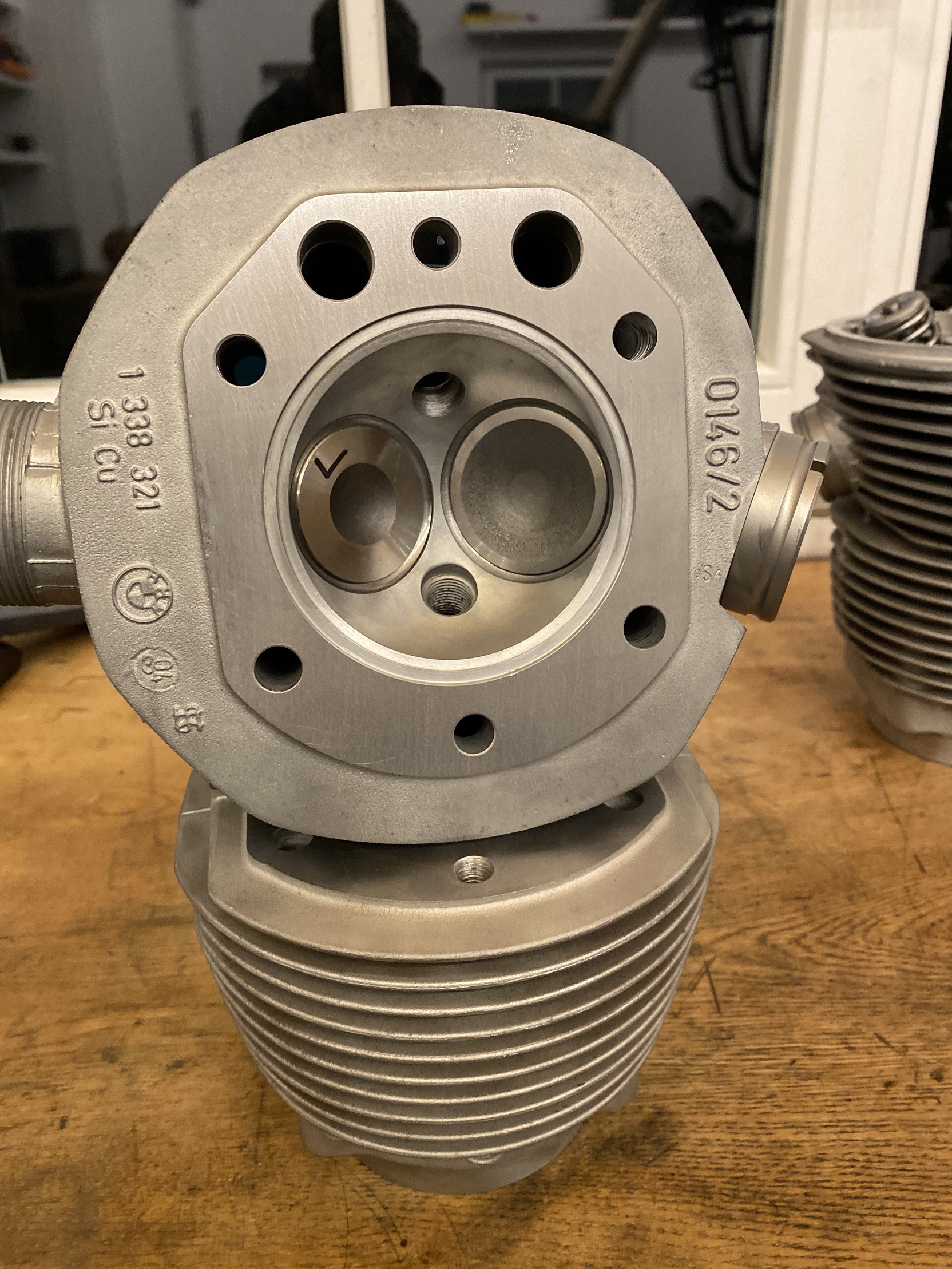

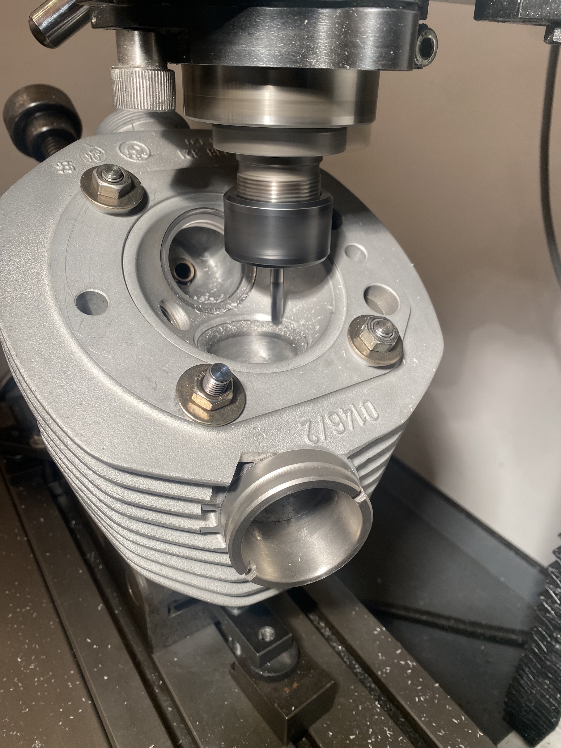

Ich hatte ich leztes Jahr noch kurzfristig den Motor meines Bikes tauschen müssen, weil der 800er der eigentlich da rein gehört sehr viel Öl verbraucht hat. Am 800er Motor habe ich zwischendurch ab und an etwas gemacht. Jezt fehlen nur noch die Zylinderköpfe. Die habe ich Sonntag fertig gemacht. Hier mal zwei Bilder davon:

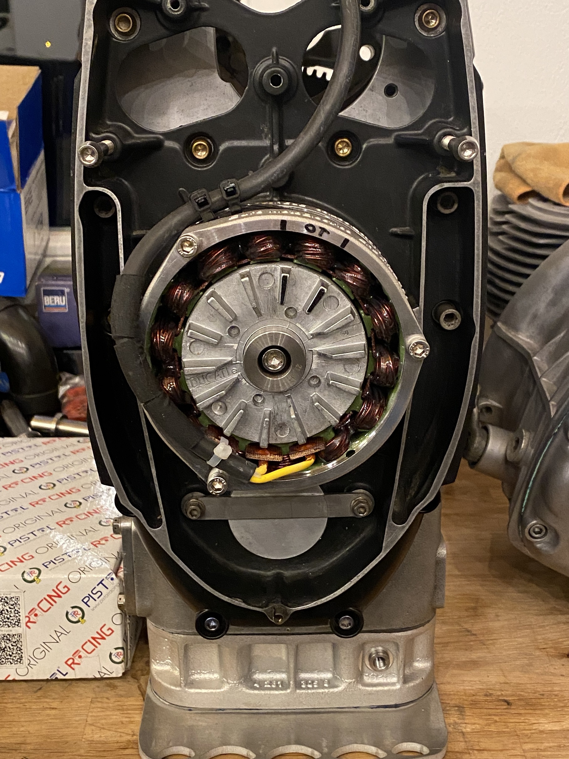

Dann habe ich mir am Freitag bei Rudi eine neue Lichtmaschine geholt. Ich liebäugele schon seit Langem mit der Enduralast und er hat sie gerade im Angebot. Gut aussehen tut sie auf jeden Fall:
Ich habe noch ein paar andere Sachen gemacht, aber ich will nur die spannenden Sachen abbilden. Ich hoffe ich treffe hier das Interesse.
Heute Abend habe ich noch nach OSM Kartenmaterial für Marokko geschaut. So richtig Gutes habe ich noch nicht gefunden. Sollte jemand einen Tip haben würde ich mich freuen.
Gruß Jan
Hallo Jan,
die Enduralast ist eine gute Wahl. Gehört mit zum sinnvollsten Zubehör, das ich mir jemals gekauft habe.
Frage: Was ist der Hintergrund dafür, daß Du um die Umgebung der Sitzringe herum Material abträgst ? Sind es niedrigere Sitzringe ?

Hi Yeti,
der Sitz am Außlassventil eines Zylinders saß schon 1,6 mm tiefer. Ich habe die Korrektur mit einem 3 mm Radius gefräst. Das ist aber eigentlich nicht unüblich. Die ganzen Porscheleute machen das auch gerne, da habe ich mir das abgeschaut. Angeblich soll das strömungstechnisch besser sein. Ob das aber stimmt keine Ahnung. Der ganze Ansaug- und Auslassprozess ist eh so ein komplizierter dynamischer Prozess, ich kann das nicht wirklich beurteilen. Ob die ganzen Zylinderkopfexperten das können, hm wenn man Sie fragt mit Sicherheit.

Hallo Jan,
danke für Deine Antwort. Als ich das Bild sah und daß Du unwiederbringlich Material entfernst war ich etwas geschockt. Nun habe ich zum Glück schon in meinem ersten Berufsjahr als Ing. gelernt, daß man wissen sollte warum etwas so ist wie es ist, bevor man schimpft. Zudem elektrisiert mich dieses Thema immernoch . Also
jannikolaus:
Das entsteht natürlich beim Nachfräsen. Warum wurde dann kein neuer Sitzring verwendet ? "saß schon (vorher ?) 1,6 tiefer", da hätten sich neue Ringe gelohnt. An den Köpfen meiner R69S wurde das einst so gemacht. Mein o.g. Schock kommt daher, daß ich in Deiner Lösung einige nicht zu vernachlässigende Nachteile erkenne:
- Durch das tiefer im Kanal sitzende Ventil plus der Nacharbeit á la Porsche vergrößert sich das Verdichtungsvolumen, das Verdichtungsverhältnis wird verringert. Korrigierst Du das ?
- Durch das tiefer im Kanal sitzende Ventil rutscht auch der Federteller hoch, die Federvorspannung wird reduziert. Dagegen habe ich mir einst dickere Federunterlagen drehen lassen.
- Als drittes ändert sich die Höhe der Oberkante Ventil (= Druckfläche für den Kipphebel) über die Mitte der Kipphebelachse, was die Kinematik beeinflußt. Für die Öffnung des Ventils spielt das keine Rolle, aber für den Verschleiß an der Stelle. Auch die Seitenkräfte in der Ventilführung - > Verschleiß - werden größer.
jannikolaus:
Wie wahr, wie wahr. Das was "die Porscheleute" machen auf irgendeinen anderen Kopf zu übertragen halte ich für sehr gewagt. Natürlich darf man den Ventilsitz nicht in einem Zylinder "versenken"; im Prinzip würde ich die Richtung des Sitzes - 45° - fortsetzen. Wie man der Strömung freien Lauf geben soll, das muß individuell ausprobiert und angepaßt werden.
Hoffe nicht nur "geschimpft", sondern auch Hinweise gegeben zu haben . Grüße, Yeti.
