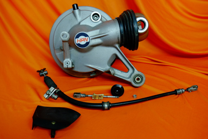

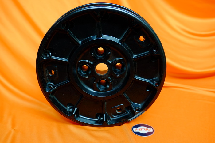

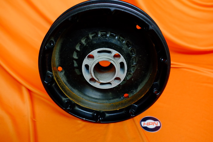

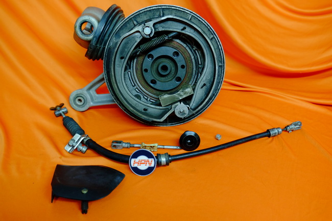

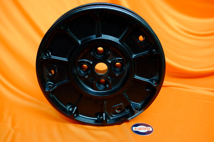

Nach dem HAG-Umbau bei meiner 750 ( Du kennst die weiße Rallyesport ) habe ich noch den Trommelbrems-HAG 34/11 mit HPN-Bremschlüsselumbau und auch noch eine schwarz beschichtete Bremstrommel-Nabe über.Der HA hat insgesamt echte 35000 KM gelaufen. Bei Interesse ( aber auch sonst mal ) kannst Du mich ja anrufen.
