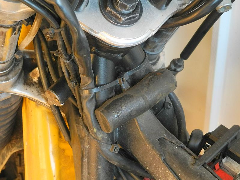

Servus Miteinander...
Winterzeit Schrauberzeit.
Ich bin gerade dabei die Kabel besser zu verlegen
Bisher hatte ich sie am Lenkkopf über den Rahmenoberzug verlegt
Wie habt Ihr das gemacht.
Geh es an den Verstärkungen vorbei ?
Oder habt Ihr die Stecker ausgepinnt ?
Vielen Dank schon mal für Eure Tipps
Thomas

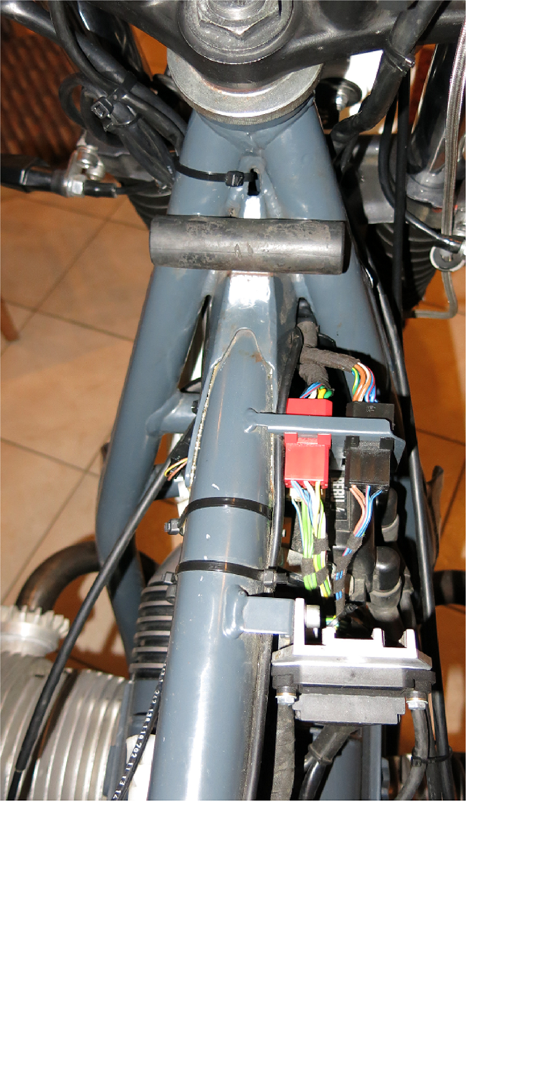

Bei meiner G/S war das auch so eng, daß auf der linken Seite der zweite Stecker ums Verrecken nicht dadurch wollte. Zum Auspinnen hatte ich keine Lust, die dann gewählte Lösung hat zwar optische Mängel, fügt sich aber harmonisch ins Gesamtbild des Mopeds ein :

Re: Kabel Verlegen linker Lenkerschalter
servus Hansen,
ähnlich habe ich es bisher auch verlegt.
Ich werden mal rauspinnen und unter dem Kenkkopf durchziehen.

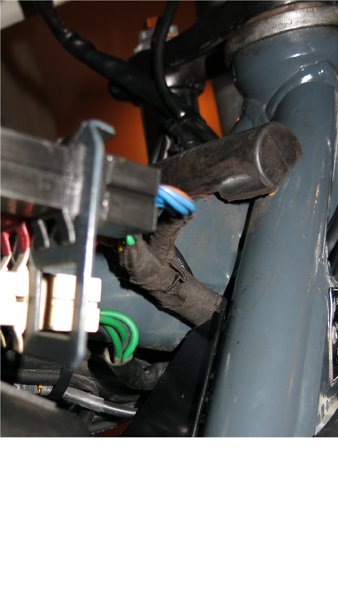

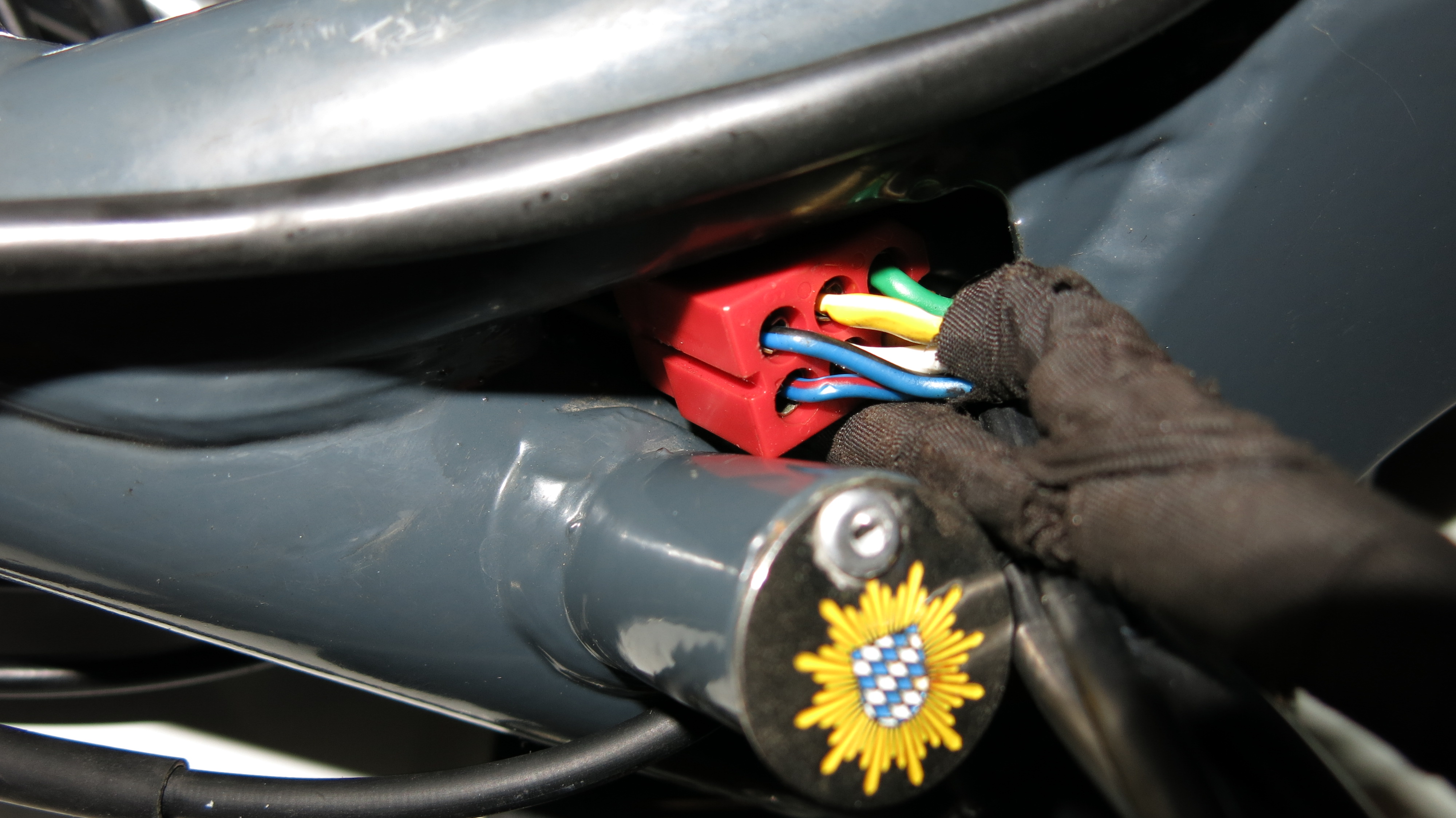

Servus Miteinander,
nach vielem Rütteln, Zupfen und mit kleinem Schraubenzieher die Stecker in die richtige Lage zu dirigieren,
habe ich es geschafft ohne Rauszupinnen die Stecker durchzubekommen
Danke Thomas
Glückwunsch,
Mit Geduld und Spucke ans Ziel.
Ich hab das auch noch vor mir
