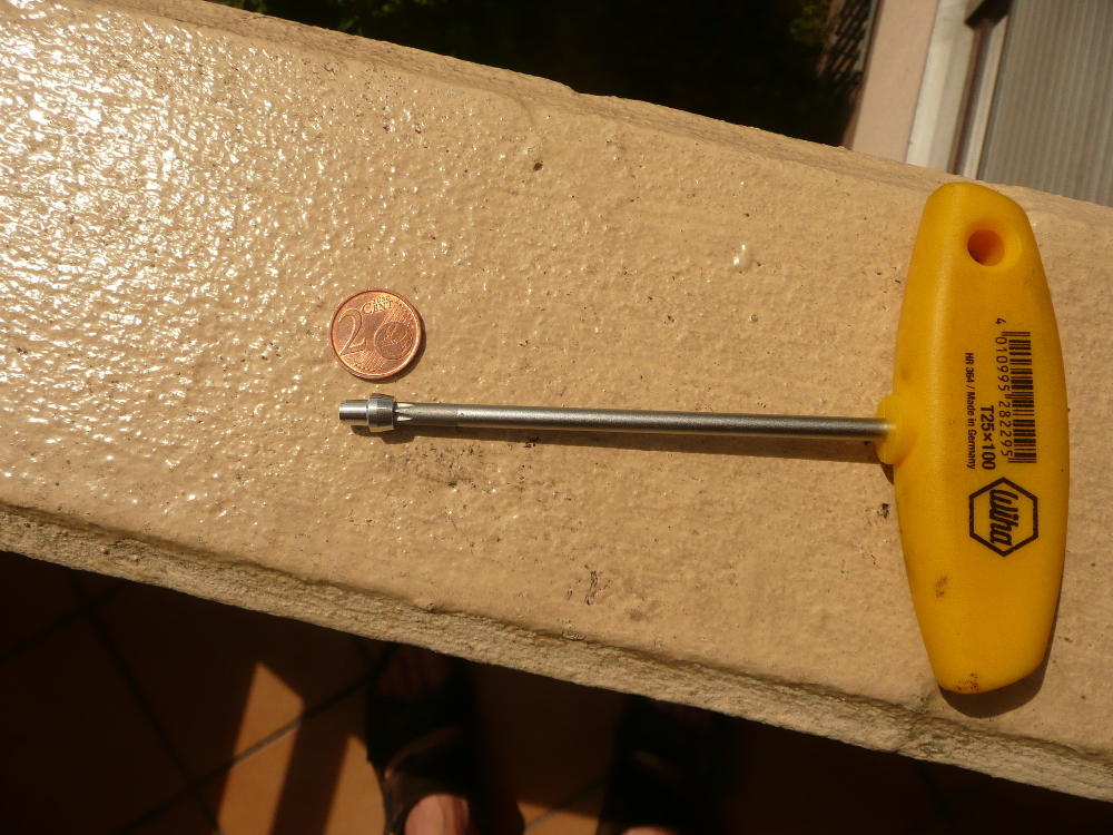

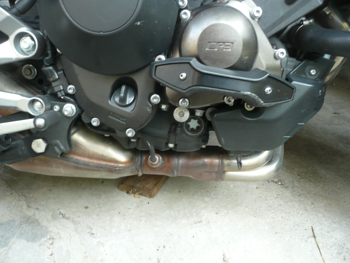

...auf die Plexiglasscheibe übertragen. Diese wurde mit vier M8 Inbusschrauben befestigt.
Ich möchte mir da eine bescheidene Anmerkung erlauben: Einst war ich auch Fan von Inbusschrauben nach DIN 912. Die kommen m.W. ursprünglich aus dem Werkzeugmaschinenbau, wo man es meist mit Stahl mit hoher Festigkeit zu tun hat. Da konnte man DIN 912 brauchen. Diese Schrauben haben den Nachteil eines kleinen Außen-Ø an der Unterseite, dw-min genannt, der zu hoher Flächenpressung führt. Diese ist auf weicheren Werkstoffen besonders schädlich, auf Stahl manchmal auch. Schon zu meiner aktiven Zeit vor über 20 Jahren wurden deshalb mehr und mehr Innensechskant- oder Torxschrauben mit Bund eingeführt. Bei M8 haben die fast die 2,5-fache Auflagefläche gegenüber DIN912, also nur 40% der Flächenpressung. Das könnte Deinen Kunststoffteilen entgegen kommen, und ehrlich gesagt - weniger knubbelig finde ich die auch. Das leider unscharfe Bild meines Yamaha-Motors, ich habe sie an Automotoren verwendet, zeigt solche Teile:
Tracermotor-re.JPG Tracermotor-re.JPG (116x)

Die M8er Schraube habe ich nur verwendet damit ich diese hohlbohren konnte für das M 5er Gewinde,
Mir würden Bundschrauben da vorne auf Deiner Scheibe sehr gut gefallen, und hohl bohren könntest Du sie genauso, oder ?

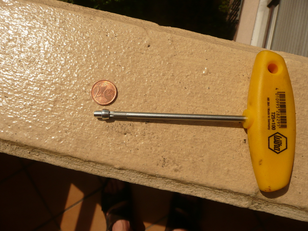

Das Allertollste an minalistischen Schrauben fand ich an meinem MTB 2011:
Da ist ein Innengewinde M5 drin, der Kopf ist oben konisch, da ist ein Torx drin und das Teil besteht aus Titan . Was die westliche Welt so alles hervorbringt .
Gruß, Yeti.
150806-Minimalismus.JPG 150806-Minimalismus.JPG (108x)
Mime-Type: image/jpeg, 812 kB

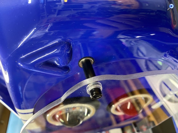

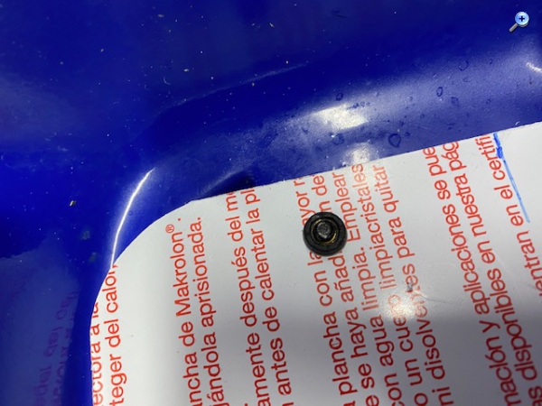

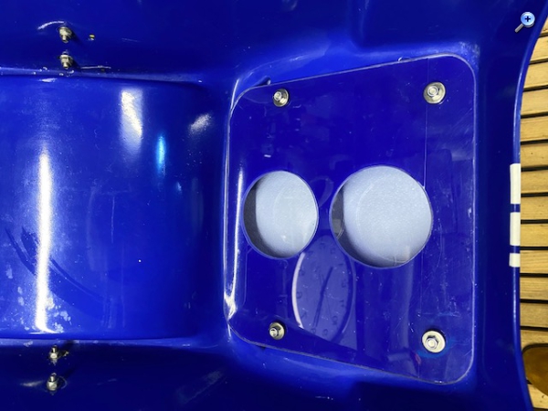

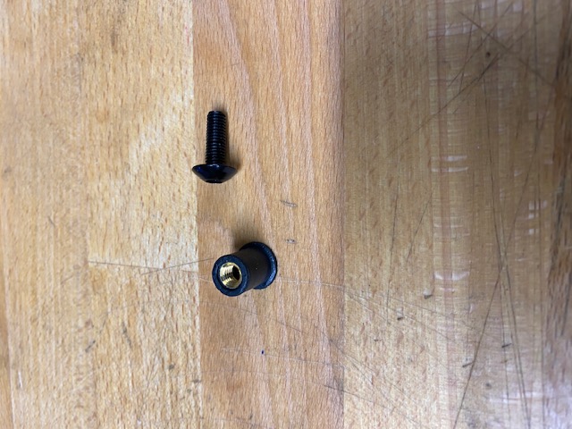

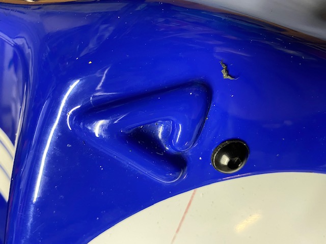

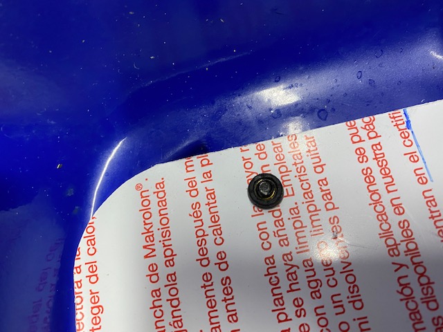

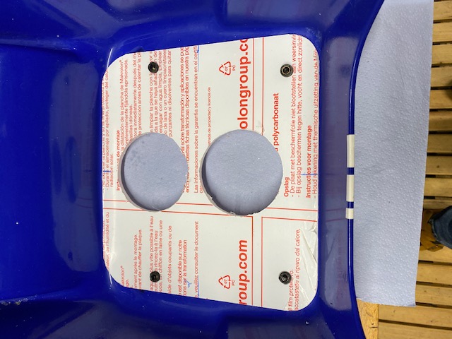

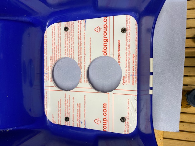

Re: LED Scheinwerfer Variante
So Stephan,
hab es geändert .
Und bin auf eine ganz andere Lösung gestoßen.
Verkleidungs Pressschrauben.
Die Schrauben an der Scheibe werde ich noch austauschen, sobald der Fahrradladen wieder auf hat ( Danke für den Tipp).
Auch die Scheibe mit den Aussparungen für die Scheinwerfer wurde nochmal überarbeitet.
Hält Super
Ohne Scheibe
Mit Scheibe und zusätzlicher Sicherung (Stoppmutter)

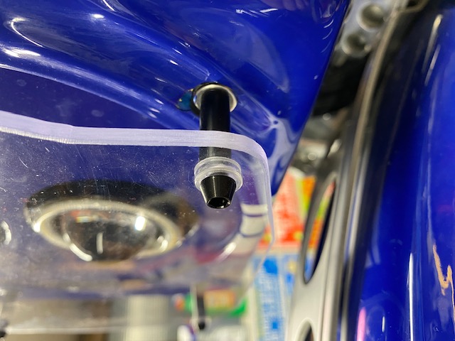

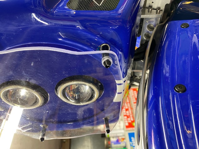

13.01.22 19:34

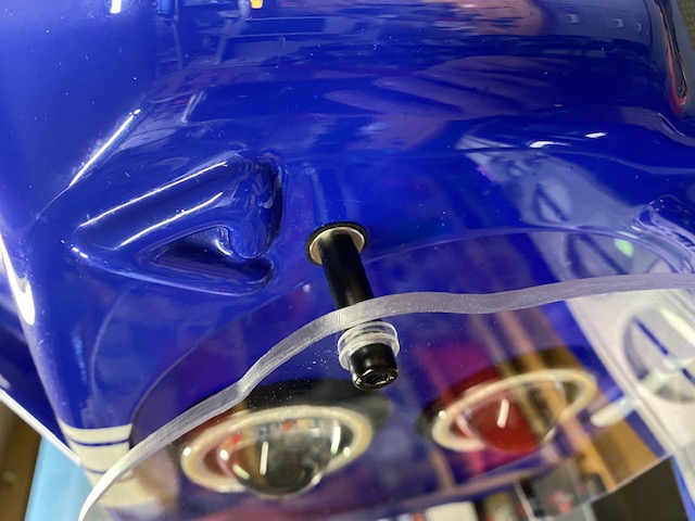

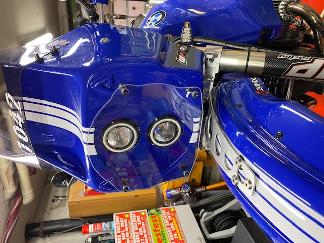

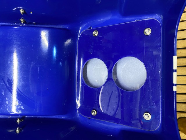

So hab nochmal nachgelegt und ein paar passende Schrauben besorgt.
Hauptsache es hält
IMG_1037.JPG IMG_1037.JPG (103x)
Mime-Type: image/jpeg, 78 kB
IMG_1036.JPG IMG_1036.JPG (112x)
Mime-Type: image/jpeg, 107 kB
14.01.22 10:12
hpn174:
Hauptsache es hält
Himmel, sogar stromlinienförmig - cool. Aber i.S. von Yeti doch sicher mit U-Scheiben, oder? Und die könnte man auch noch konisch drehen ("formschlüssig"). Der profane Begriff "U-Scheibe" verbietet sich dann natürlich.
