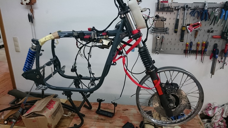

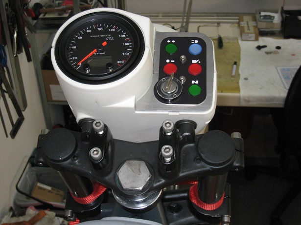

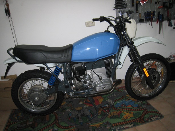

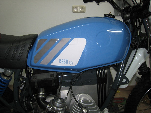

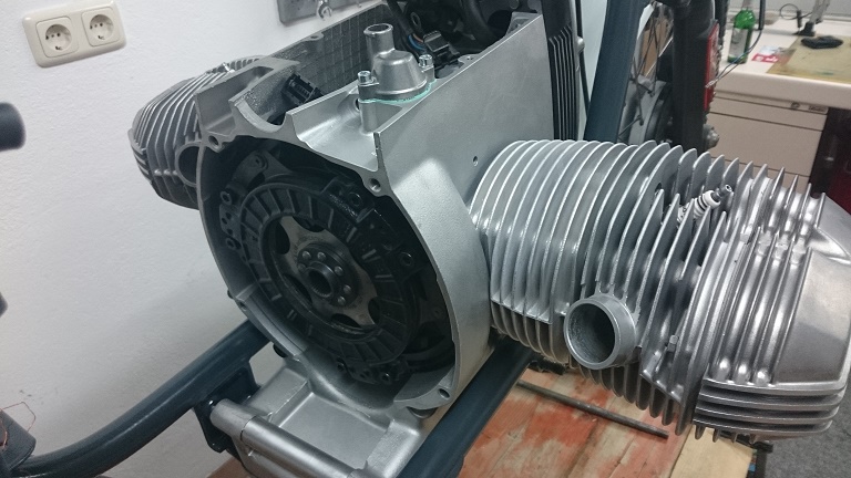

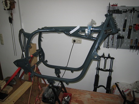

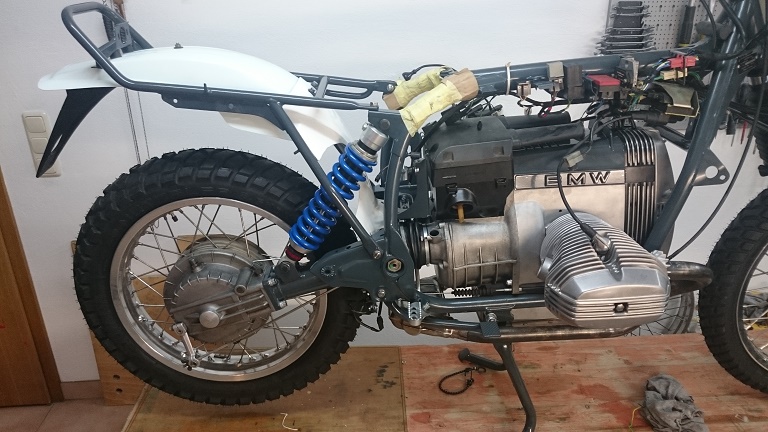

Servus Miteinander,
wie bereits geschrieben bin ich seit Weihnachten am Zusammenbauen. Inzwischen ist ProjektZwo fast fertig.
Die Eckdaten:
Rahmen mit den Basis Rahmenverstärkung
Gabel und Nabe von GS
Wilbers Federbein
Felge von Kreuzspeiche auf Morad-Normal-Felge umgespeicht
Brembo Oro Scheibe mit 4K Bremssattel, 13 HBZ
Kontrollleuchen LED Eigenbau
R65 50PS Motor von Israel generalüberholt, ausgelietert, Quetschkante angepasst, bleifrei und Siebenrock Hubraumaufstockung 860cc
Köpfe auf 38 mm aufgespindelt, damit die GS Krümmer passen
GS Hauptständer
RXXR Endtopf entblättert (Halter ist noch nicht fertig)
Acerbis Kotflügel
Kabelbaum neu
Alles nicht spektakulär aber ich freu mich auf die erste Fahrt wie ein Schnitzel
Thomas
