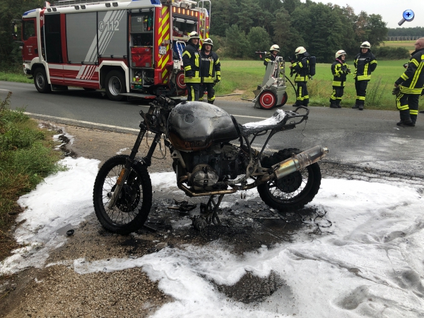

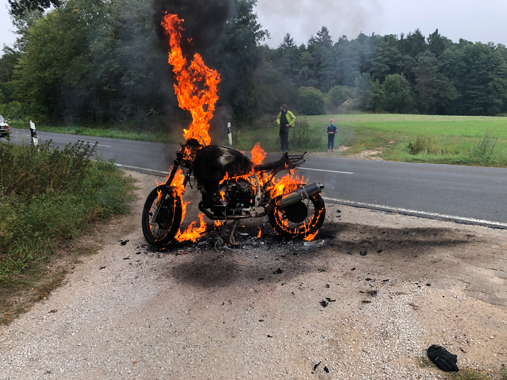

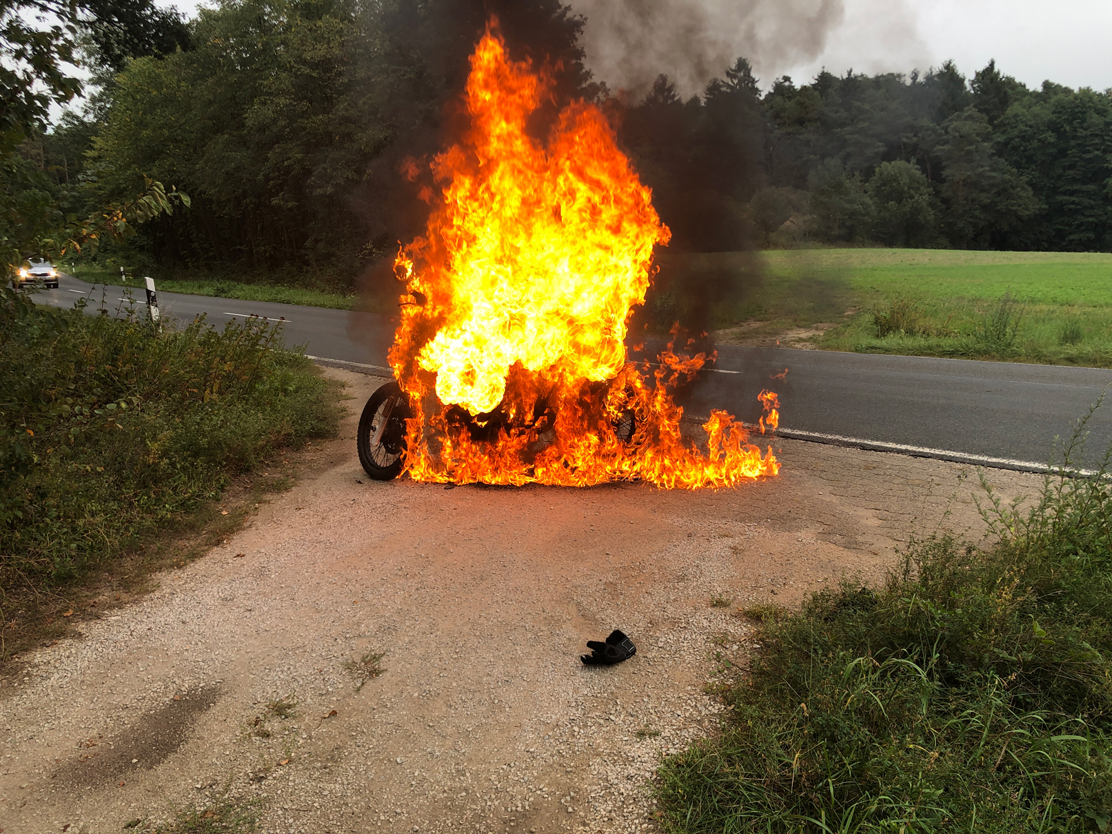

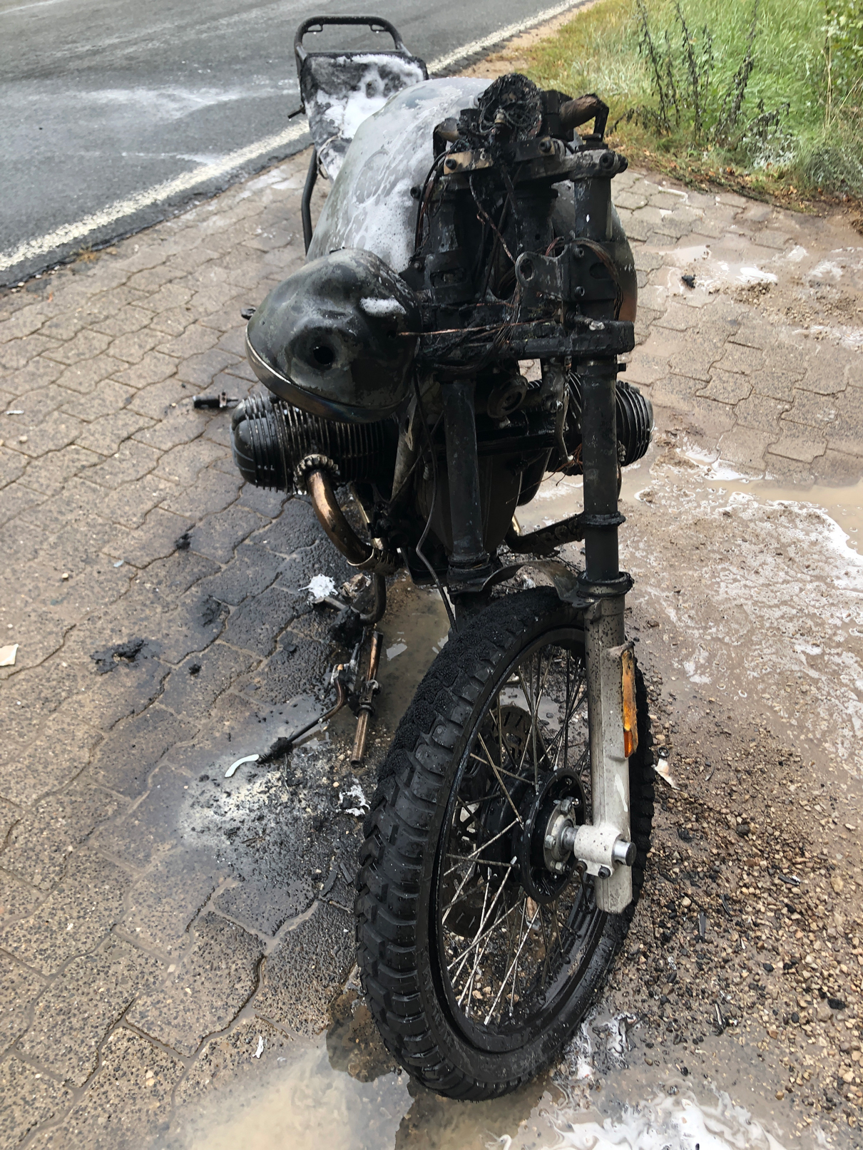

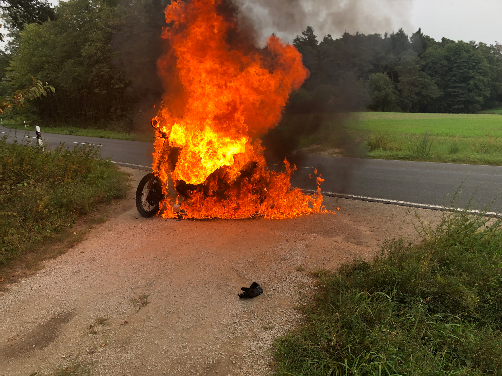

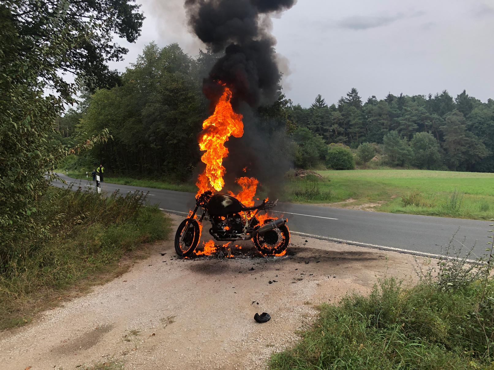

Schicksalsschläge treffen einen immer unerwartet. Mich am 8. September. Nach einem Vormittag am Schreibtisch sollte mich eine kurze Ausfahrt am Sonntagnachmittag dafür entschädigen. Also rein ins Leder (gottseidank), noch schnell den Geber vom Drehzahlmesser abgeklemmt (hat eh gesponnen), Tank wieder drauf und los...
Nach wenigen hundert Metern fängt der Motor an zu stottern, aha, Benzinhähne noch zu,- aufgemacht, - Motor stottert weiter. Als ich dann nach unten geschaut habe, sind mir bereits die Flammen entgegen geschlagen. Erster Verdacht: Kabelbrand weil ich irgendein Kabel eingezwickt hab!
- war's aber nicht...
Ich konnte das Motorrad noch abstellen und hab dann erstmal meine brennenden Beine gelöscht...
Was sich rekonstruieren lässt, ist, dass der linke Benzinschschlauch nicht fest war und abgegangen ist. Nach dem ich die Hähne geöffnet hab, ist der Sprit dann auf den Motor gelaufen.
Bis zu diesem Zeitpunkt war ich ca. 500 m unterwegs, der Motor somit nicht heiß. Woher der Funke gekommen ist bleibt ein Rätsel, ist bei dem Ergebnis aber auch Wurst.
Bis auf ein par Brandblasen am linken Bein ist mir nix passiert (dem Leder sei Dank!).

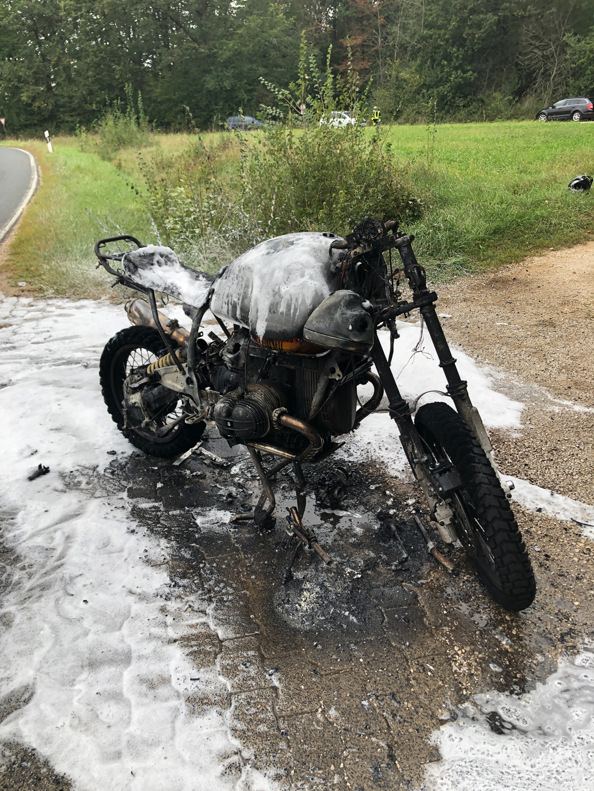

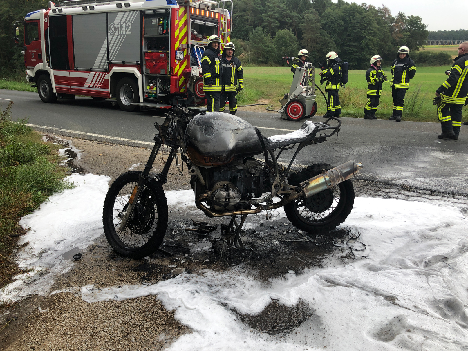

Die Fotos sind heftig. Im Bild Nr. 03 sieht man, wie das Benzin im Tank kocht ... und wenn man bedenkt, dass in diesem Bild der Alu-Lenker weggeschmolzen ist, dann bekommt man einen Eindruck von der Hitze.
Der nächste Gedanke war dann - wie bekommt man eine brennende Motorradhose gelöscht? Ich bin letztlich bei "Hose ganz runterlassen" angelangt, dann ist sie erstens weg von der Haut und zweitens sollte man eine gute Chance haben, das Feuer beim umkrempeln der Hose (über die Stiefel) zu ersticken. Wie war das bei Dir?
