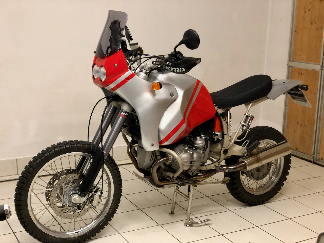

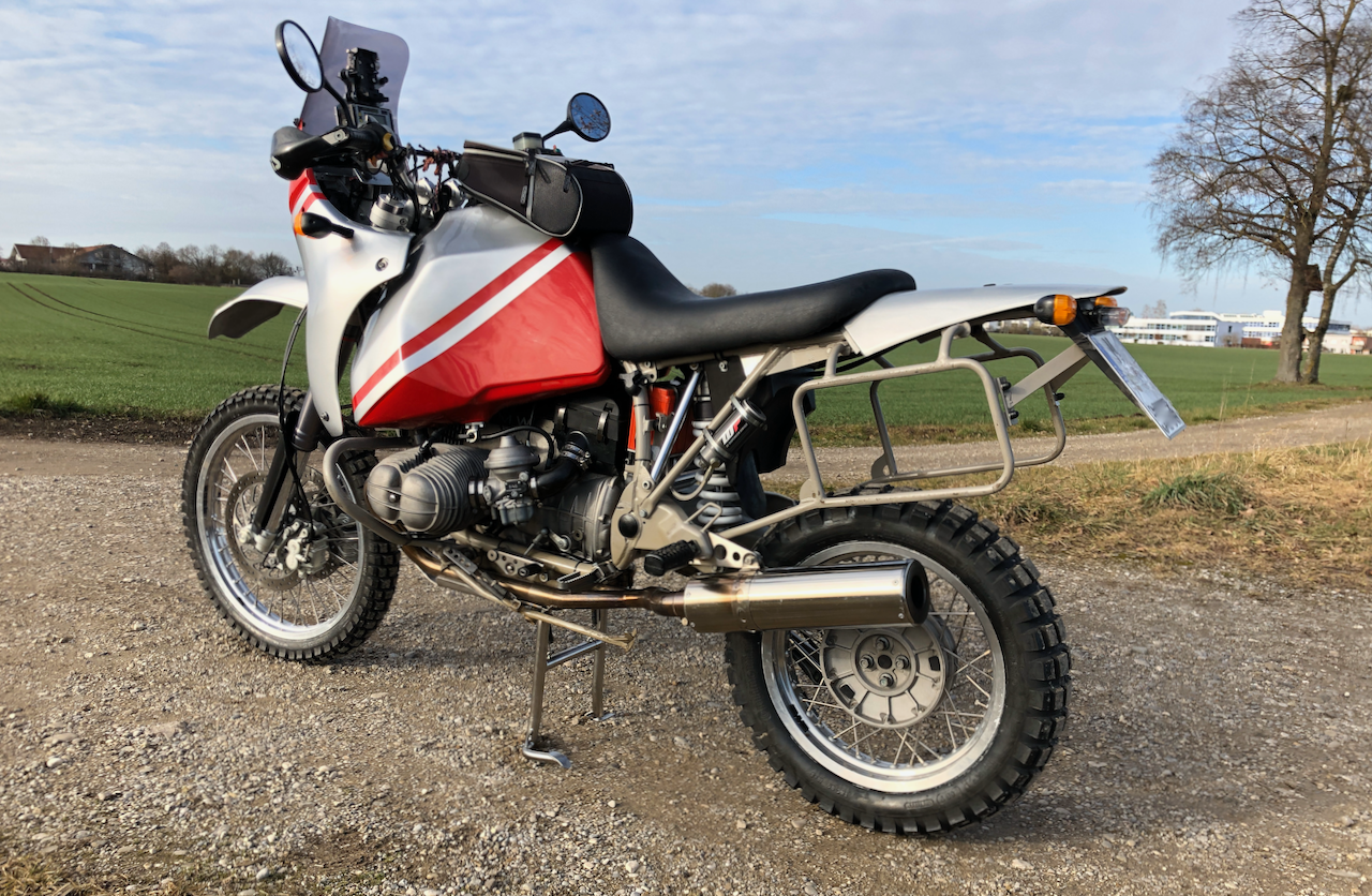

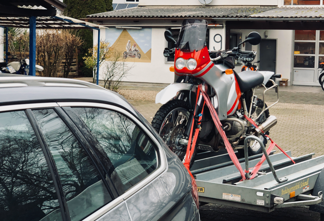

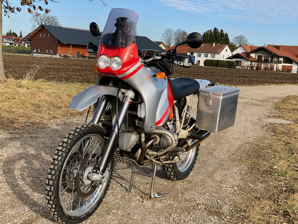

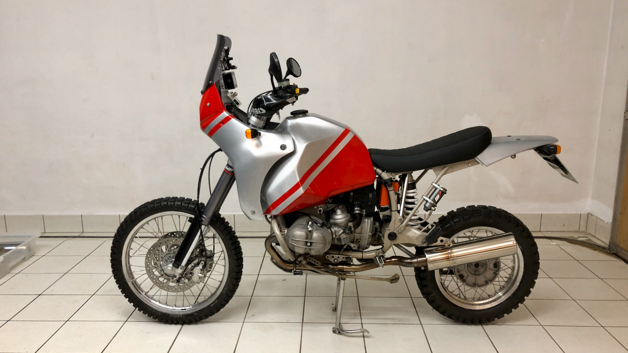

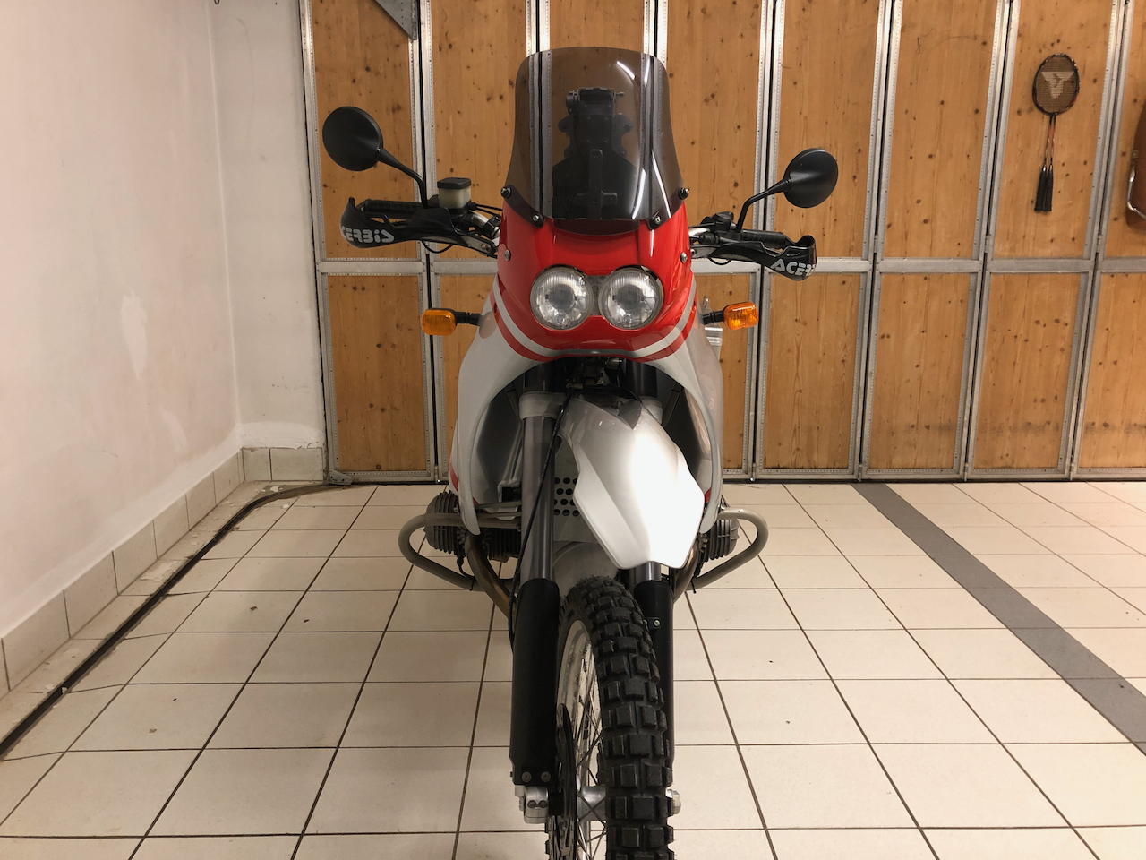

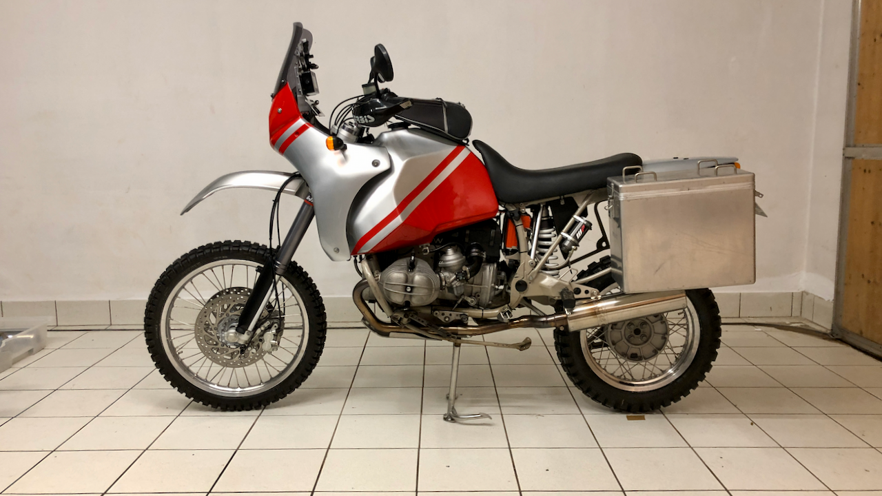

Hi,
gestern hatte ich die #522 beim Römerteam abgeholt. Der Vorbesitzer, es gab auch nur einen, hatte sie 2005 als "Full Dresser" für Langstrecken Touren in Südamerika und Nordafrika aufgebaut und genutzt.
Da ich sie eher für Tages- und Wochenendtouren in den Alpen und dem Alpenvorland nutzen will, sollen alle überflüssigen Pfunde verschwinden.
Ich habe schon mal angefangen. Die Koffer samt Träger sind weg. Morgen folgt die Verkleidung und das Heck. Die neuen Teile werden angepasst und dann soll alles zerlegt werden, da ich den Rahmen schwarz pulvern lassen will. Der Tank wird weiss.
Warum schreibe ich dies? Ich werde sicherlich einige Fragen haben und freue mich, wenn ich beim meinem Projekt von dem einem oder anderen Wissensträger begleitet werde.
Anbei ein paar Bilder.
Grüße und frohe Weihnachten.
Corbeau
