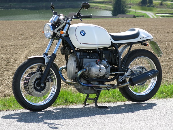

servus Miteinander,
mir ist das durchaus bewusst dass das schon 2 Jahre dauern kann.
Das gibt mit die Zeit alles aussen rum zu besorgen und herzurichten
Motor soll von einer R65 mit dem 860 Siebenrock Satz werden. ist zumindestens die Planung
Und zum Schrauben habe ich ja noch das hier

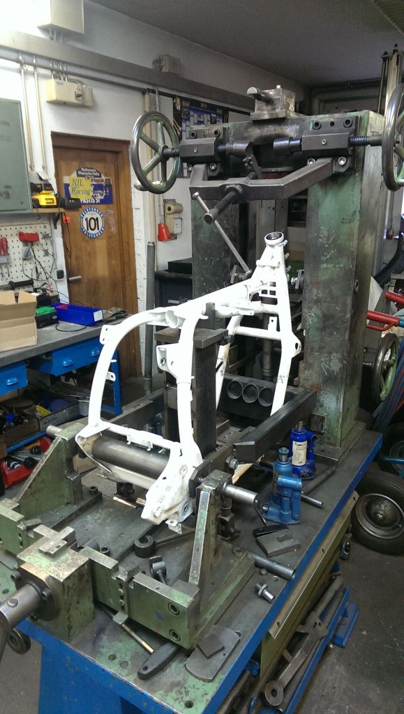

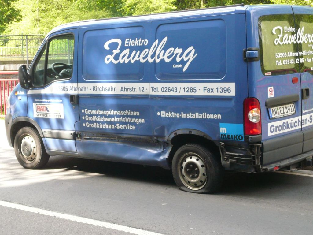

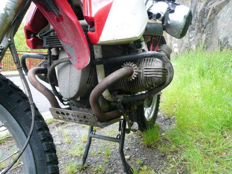

habe am Freitag mal die beiden Jungs in Seibersdorf besucht und meine vor zwei einhalb Jahren in einem Transporter versenkte HPN überprüfen lassen.
Fredi hat den Rahmen in seine Folterbank eingespannt und meinte: das ist ja nicht so schlimm.
Kurze zeit später war der Rahmen wieder gerade.
Leider hat es bei dem seitlichen Einschlag in den Transporter das Kreuzgelenk aus der Kardanwelle gehauen.
Die wiederum hat den Deckel vom Getriebe zerdeppert und die Ausgangswelle ein wenig verformt, shitthappens.
Der Motor ist beim Einschlag soweit rüber gekommen das der vordere Limadeckel eingedrückt wurde.
Den Kupplungszug hat bei der Gelegenheit auch "plattgeklopft"
Die verlängerte Schwinge ist mit 5 zentel noch in der Toleranz.
Dann gab es noch die Rahmen Nr.974 für das nächste Projekt.
